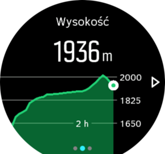

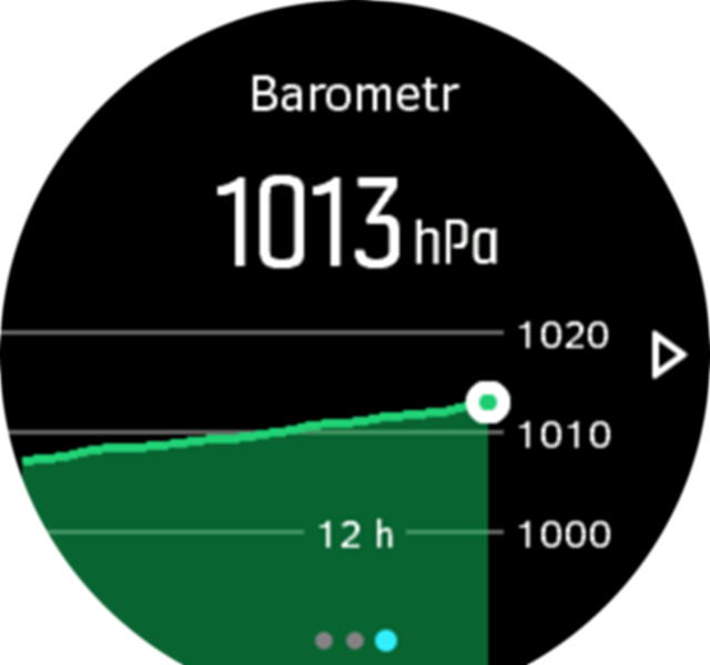

Przesuń palcem w lewo lub naciśnij środkowy przycisk, aby przełączyć między wykresami trendów wysokościomierza i barometru.

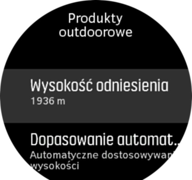

Upewnij się, że wartość odniesienia wysokości jest ustawiona prawidłowo (patrz Wysokościomierz). Wysokość bieżącej lokalizacji można znaleźć na większości map topograficznych i w głównych serwisach map online, takich jak Google Maps.
Zmiany lokalnych warunków pogodowych mają wpływ na odczyt wysokości. Jeśli lokalna pogoda często się zmienia, należy regularnie resetować wartość odniesienia wysokości, najlepiej przed rozpoczęciem każdej podróży.
W widoku wykresu wysokościomierza lub barometru przytrzymaj naciśnięty środkowy przycisk, aby uzyskać szybki dostęp do ustawień terenowych, gdzie możesz dostosować wartość odniesienia.

Gdy zegarek wykrywa ruch w pionie, przełącza się do mierzenia wysokości. Gdy wyświetlasz wykres wysokości, jest on aktualizowany co maksymalnie 10 sekund.
Jeśli znajdujesz się na stałej wysokości (zmiana wysokości w ciągu 12 minut nie przekroczyła 5 metrów), zegarek zinterpretuje zmiany ciśnienia powietrza jako zmiany pogodowe i odpowiednio dostosuje wykres barometru.

Suunto 9 Peak wykorzystuje ciśnienie barometryczne do pomiaru wysokości. Aby uzyskać dokładne odczyty, należy zdefiniować punkt odniesienia wysokości. Może to być aktualna wysokość nad poziomem morza, o ile znasz dokładną wartość. Alternatywnie można użyć funkcji FusedAlti (patrz FusedAlti™), aby automatycznie ustawić punkt odniesienia.
Ustaw punkt odniesienia na podstawie ustawień w części Produkty outdoorowe.
