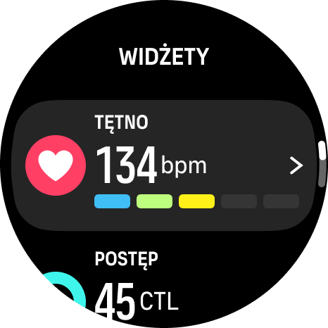

Widżety dostarczają przydatnych informacji na temat Twojej aktywności i treningu. Dostosuj listę widżetów, aby wyświetlić informacje, które są dla Ciebie najważniejsze, niezależnie od tego, czy chodzi o tętno, dzienną liczbę kroków, czy aktualną wysokość. Widżety są dostępne z poziomu tarczy zegarka po przeciągnięciu palcem w górę lub w dół lub obróceniu koronki.

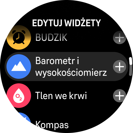

Widżety można włączać i wyłączać w sekcji Panel kontrolny w obszarze Personalizuj > Edytuj widżety. Wybierz widżety, których chcesz użyć, dotykając znaków + i - obok nazwy widżetu lub naciskając koronkę.
Do listy można dodać maksymalnie sześć widżetów.
Możesz też wybrać, których widżetów chcesz używać i w jakiej kolejności, włączając je, wyłączając i sortując w aplikacji Suunto.
Jeśli aplikacja nie została jeszcze dodana do listy widżetów, można ją znaleźć w menu Wszystkie aplikacje.
