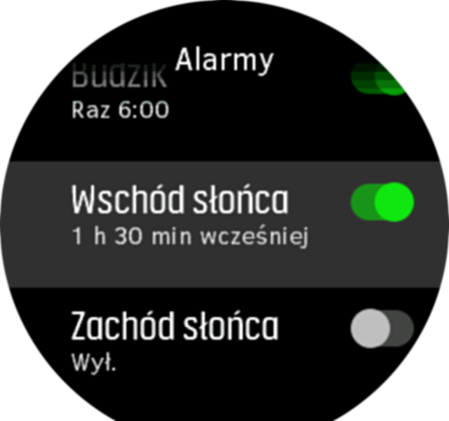

Alarmy wschodu/zachodu słońca na Suunto Spartan Sport Wrist HR Baro są to alarmy adaptacyjne zależne od lokalizacji. Zamiast ustawiania stałego czasu można ustawić alarm z określonym wyprzedzeniem względem faktycznego wschodu lub zachodu słońca.
Godziny wschodu i zachodu słońca są określane za pomocą odbiornika GPS, dlatego zegarek polega na danych GPS z ostatniego użycia odbiornika GPS.
Aby ustawić alarmy wschodu/zachodu słońca:
  1. Naciśnij środkowy przycisk, aby otworzyć menu skrótów.
  2. Przewiń w dół do pozycji Alarmy i potwierdź, naciskając środkowy przycisk.
  3. Przewiń do alarmu, który chcesz ustawić, następnie wybierz poprzez naciśnięcie środkowego przycisku.
    SunriseSunset alarm toggle Spartan
  4. Ustaw wybraną godzinę przed wschodem/zachodem słońca, przewijając w górę/w dół za pomocą górnego i dolnego przycisku, a następnie potwierdzając za pomocą środkowego przycisku.
  5. Ustaw minuty w ten sam sposób.
    Time before sunset sunrise Spartan
  6. Naciśnij środkowy przycisk, aby potwierdzić i zamknąć.
