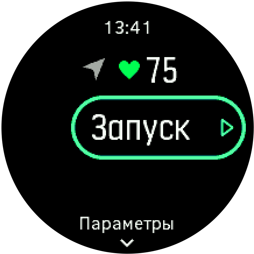

Чтобы записать упражнение:
Наденьте датчик частоты сердечных сокращений (приобретается отдельно).
Прокрутите к значку упражнения и выберите его средней кнопкой.
Нажимайте верхнюю правую или нижнюю правую кнопку, чтобы прокрутить список спортивных режимов, и нажмите среднюю кнопку, чтобы выбрать необходимый.
Над индикатором запуска отображаются несколько значков в зависимости от того, что используется с режимом спорта (например, датчик частоты сердечных сокращение и подключение к GPS). Значок в виде стрелки (подключение к GPS) мигает серым во время поиска и меняет цвет на зеленый после обнаружения сигнала. Значок сердца (пульсометра) мигает серым во время поиска. Когда сигнал найден, значок становится цветным. Если вы используете пояс-пульсометр, его изображение появится рядом с сердцем. При использовании оптического пульсометра значок также становится цветным, но изображение ремня отсутствует.
Если при использовании датчика частоты сердечных сокращений значок только меняет цвет на зеленый (т. е. оптический датчик частоты сердечных сокращений активный) проверьте сопряжение датчика частоты сердечных сокращений (см. Сопряжение устройств POD и датчиков) и выберите спортивный режим еще раз.
Можно подождать, пока каждый значок не станет зеленым, или начать запись в любой момент нажатием средней кнопки.
Если запись тренировки начата, то выбранный источник данных о частоте пульса блокируется, и его нельзя изменить в ходе текущей тренировки.

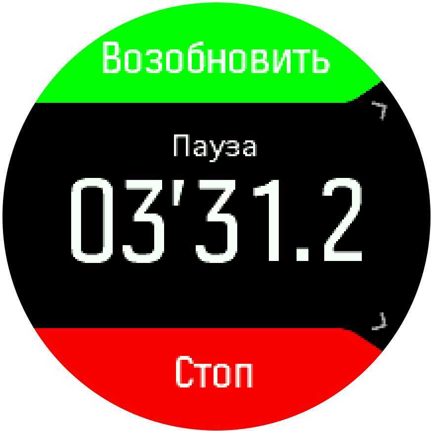

Нажмите среднюю кнопку во время записи, чтобы переключаться между экранами.
Чтобы приостановить запись, нажмите верхнюю правую кнопку. Для завершения и сохранения записи нажмите нижнюю правую кнопку или нажмите верхнюю правую кнопку, чтобы возобновить запись.

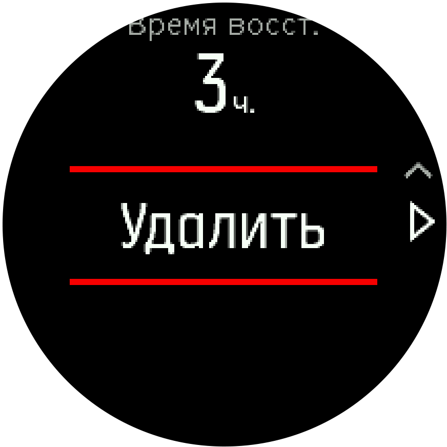

Если сделанная запись не нужна, можно удалить запись в журнале, прокрутив вниз к Удалить и подтвердив действие средней кнопкой. Таким же образом можно удалить данные из журнала.

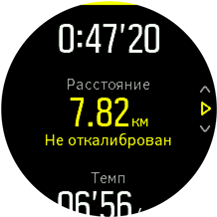

Калибровка скорости и расстояния
Suunto 3 могут измерять скорость и расстояние ходьбы и бега с помощью встроенного акселерометра. Акселерометр необходимо откалибровать под собственную ширину шага и особенности движения. Неоткалиброванные часы могут измерять скорость и расстояние неправильно.
Проще всего откалибровать часы — это записать первую пробежку или ходьбу с подключением к GPS (см. «Подключение к GPS»). При использовании функции GPS мобильного телефона калибровка скорости и расстояния выполняется автоматически в фоновом режиме.
Чтобы вручную откалибровать часы:
- Записывайте ходьбу и бег на известное расстояние (например, по маршруту) не менее 12 минут (см. «Запись упражнения»).
Отредактируйте расстояние после появления физического упражнения в сводке, нажав среднюю кнопку, когда расстояние будет выделено подсветкой.
Для получения наиболее точных результатов вручную откалибруйте часы отдельно для бега и ходьбы.

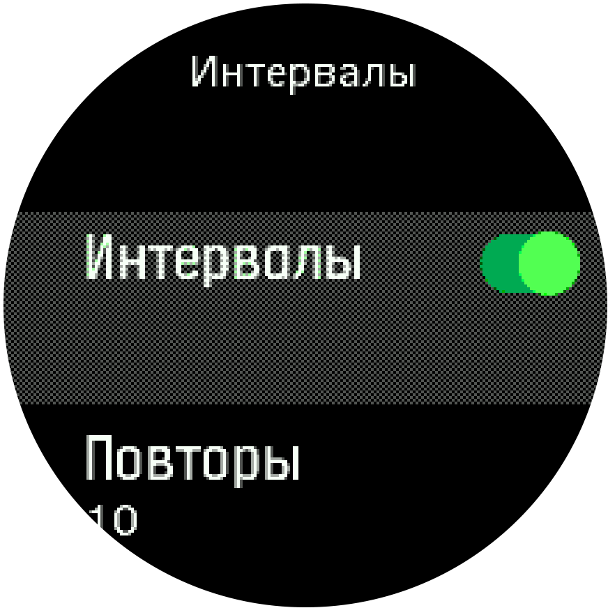

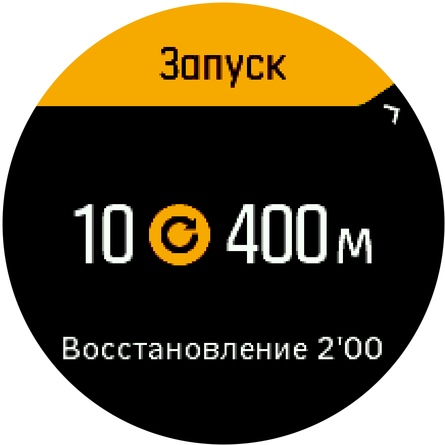

Интервальная тренировка
Интервальные тренировки — это распространенный тренировочный метод, состоящий из чередования повторяющихся подходов с высокой и низкой интенсивностью выполнения упражнений. На Suunto 3 можно задать собственную интервальную тренировку для каждого спортивного режима.
При определении интервалов необходимо указать задать параметра:
- Интервалы: выключатель интервальной тренировки. Когда он включен, к спортивному режиму добавляется дисплей интервальной тренировки.
- Повторения: количество необходимых интервалов и сетов восстановления.
- Интервал: продолжительность высокоинтенсивного интервала по времени или расстоянию.
- Восстановление: продолжительность периода отдыха между интервалами по времени или расстоянию.
Помните, что если для задания интервалов используется расстояние, часы должны быть в спортивном режиме, который ее измеряет. Это измерение может основываться на данных GPS от мобильного устройства, запястного датчика скорости или велосипедного либо ножного устройства POD.
Для интервальной тренировки:
- Выберите вид спорта на начальном экране.
- Перед началом записи упражнения нажмите нижнюю правую кнопку, чтобы открыть параметры спортивного режима.
- Прокруткой вниз перейдите к Интервалы и нажмите среднюю кнопку.
Включите интервалы и настройте параметры, как описано выше.
Прокрутите вверх к пункту Back (Назад) и подтвердите выбор средней кнопкой.
- Нажимайте верхнюю правую кнопку до возврата на начальный экран и начните упражнение как обычно.
Нажимайте нижнюю левую кнопку до появления дисплея интервалов и нажмите верхнюю правую кнопку, когда будете готовы начать интервальную тренировку.
Для прекращения интервальной тренировки до завершения всех повторов, держите нажатой среднюю кнопку, чтобы открыть параметры спортивного режима, и выключите Интервалы.
На интервальном дисплее кнопки работают как обычно, например нажатие верхней правой кнопки приостанавливает запись упражнения, а не только интервальной тренировки.
Когда запись упражнения приостановлена, интервальная тренировка для этого спортивного режима автоматически выключается. Однако другие параметры сохраняются, так что можно легкое начать такую же тренировку при следующем использовании спортивного режима.

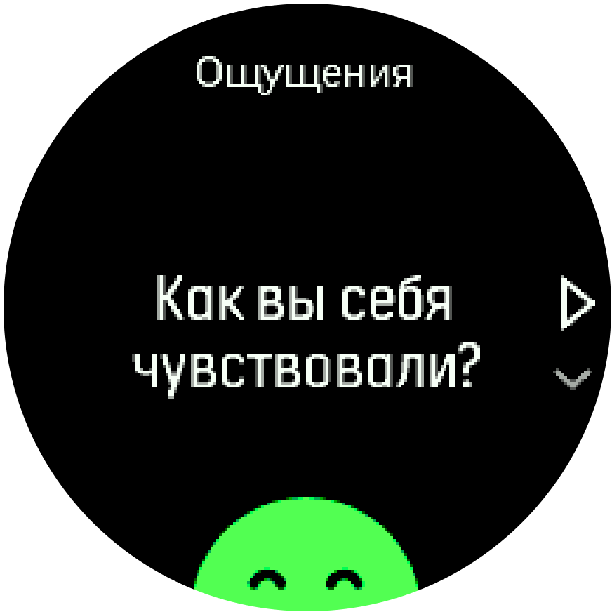

Ощущение
При регулярных тренировках контроль самочувствия после каждой тренировки является важным индикатором общего физического состояния.
Существует пять степень самочувствия:
- Плохо
- Среднее
- Хорошо
- Очень хорошо
- Отлично
Что эти варианты точно означают — решать вам. Важно использовать их последовательно.
Для каждой тренировки можно зафиксировать самочувствие во время нее прямо в часах, остановив запись и ответив на вопрос: «Как вы себя чувствовали?».
Можно пропустить ответ на вопрос, нажав среднюю кнопку.

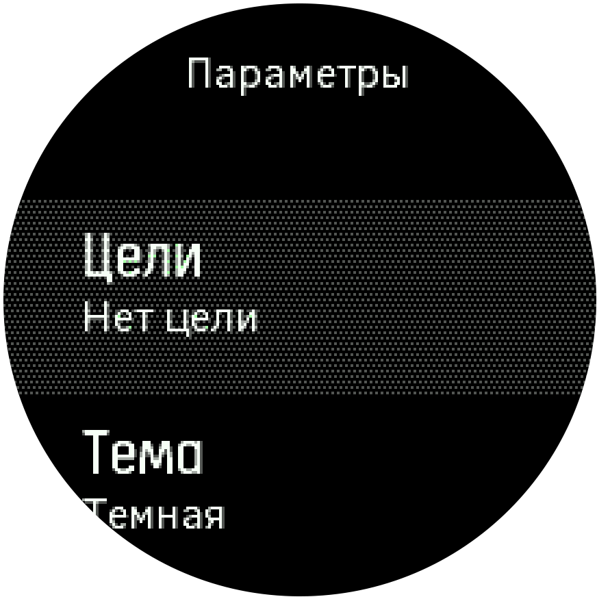

Тема оформления
Чтобы улучшить читабельность дисплея часов в ходе занятий или ориентирования, выберите нужную тему оформления (светлую или темную).
Светлая тема оформления — темные цифры на светлом фоне дисплея.
Тёмная тема оформления имеет обратную контрастность — светлые цифры на темном фоне.
Тема оформления — это глобальный параметр, доступный для изменения из интерфейса часов в любом спортивном режиме.
Чтобы изменить тему оформления в настройках спортивного режима:
- С циферблата нажмите правую верхнюю кнопку, чтобы открыть средство запуска.
- Пролистайте до пункта Упражнение и нажмите среднюю кнопку.
- Перейдите в любой спортивный режим и нажмите правую нижнюю кнопку, чтобы открыть параметры спортивного режима.
- Пролистайте до пункта Тема и нажмите среднюю кнопку.
- Переключайтесь между светлой и темной темой оформления нажатием правой верхней и правой нижней кнопок, подтверждайте выбор средней кнопкой.
- Прокрутите меню снова вверх, чтобы выйти из списка параметров спортивного режима, и перейдите в спортивный режим (или выйдите из него).
