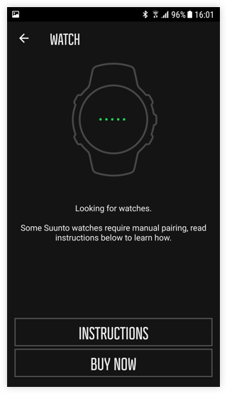

2. Коснитесь значка "часы" в правом верхнем углу приложения, чтобы перейти в представление "Часы".
Стартовый экран android
3. Подождите, пока часы Spartan появятся в списке, а затем коснитесь команды СОПРЯЖЕНИЕ
сопряжение android1

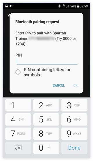

4. Когда на экране мобильного устройства появится запрос на ввод данных для сопряжения, введите в соответствующее поле ключ доступа, отображаемый на дисплее часов, и коснитесь команды Сопряжение.
сопряжение android3
5. Подождите завершения сопряжения. Это может занять несколько минут.
