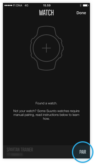

3. Подождите, пока часы Spartan появятся в списке, а затем коснитесь команды СОПРЯЖЕНИЕ

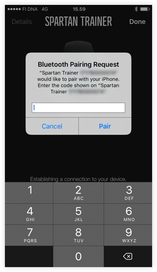

4. Когда на экране мобильного устройства появится запрос на ввод данных для сопряжения, введите в соответствующее поле ключ доступа, отображаемый на дисплее часов, и коснитесь команды Сопряжение.
сопряжение с iphone4

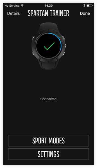

5. Подождите завершения сопряжения. Это может занять несколько минут.
 сопряжение с iphone6
