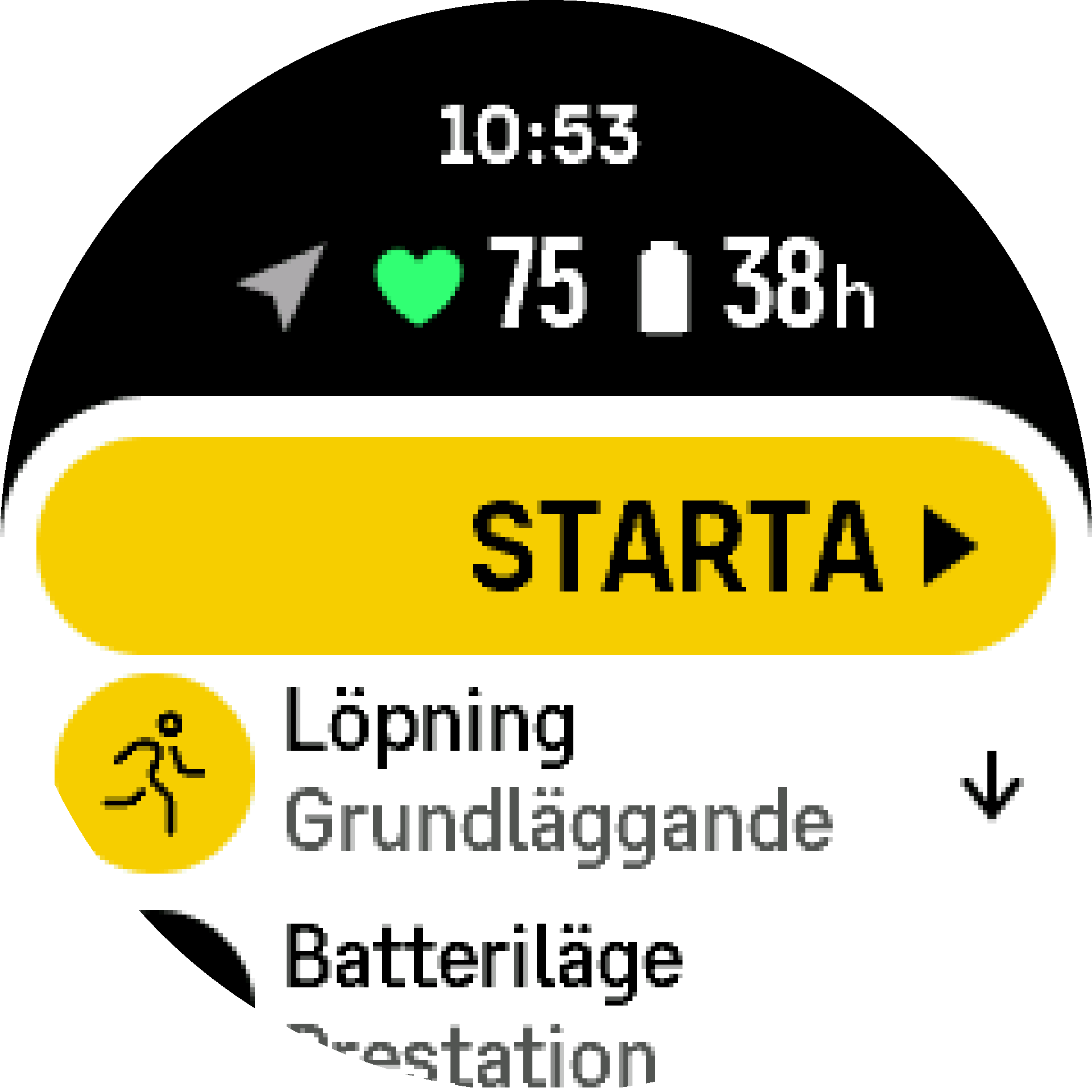

Innan du startar registreringen av ett träningspass (se Registrera ett träningspass) visas en uppskattning av hur mycket batteritid du har kvar i det aktuella batteriläget.
Det finns fyra förinställda batterilägen: Prestation (standard), Uthållighet, Ultra och Tour. Om du växlar mellan dessa lägen ändras både batteritiden och klockans prestanda.
Läget Tour är förinställt och inaktiverar all pulsmätning (både handled och bröst).
På startskärmen kan du ändra batterilägen och se hur varje batteriläge påverkar klockans prestanda genom att skrolla ner och välja » Batteriläge.
