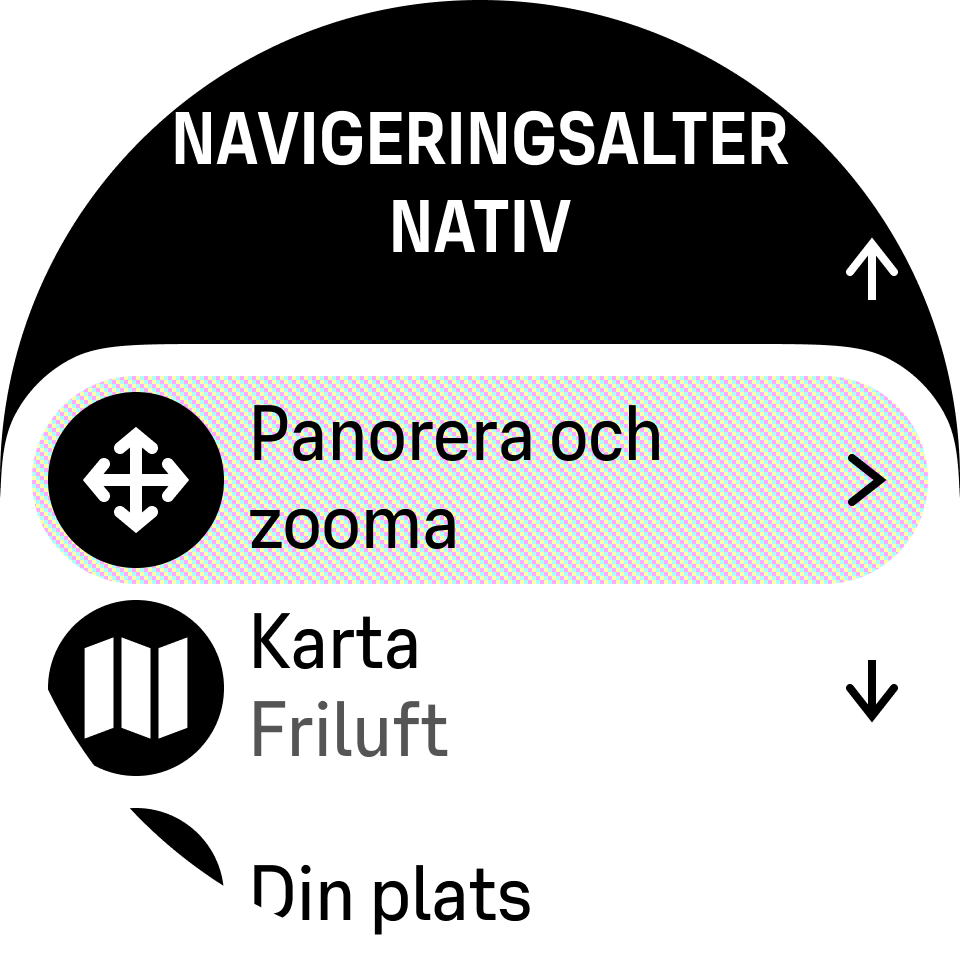

Om kompassen inte är kalibrerad uppmanas du att kalibrera kompassen när du går in på kartan.
Tryck på knappen nere till höger för att öppna en lista med genvägar. Genvägarna ger dig snabb tillgång till navigeringsåtgärder som att kontrollera koordinaterna för aktuell plats eller välja en rutt för navigering.
