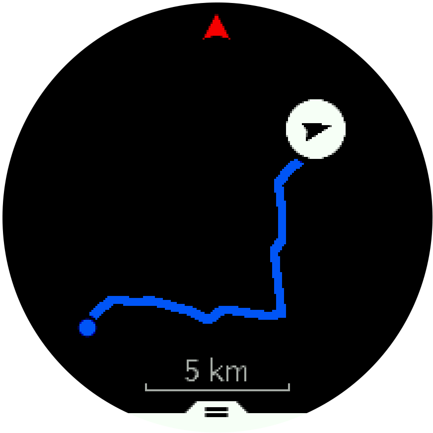

    Route overview Trainer
In de gedetailleerde weergave kunt u in- en uitzoomen door de middelste knop ingedrukt te houden. Pas het zoomniveau aan met de rechter- en linkerbovenknoppen.
Route zoom Trainer
