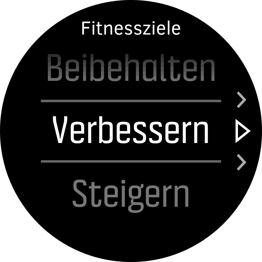

Wählen Sie Ihr Fitnessziel:
Wenn Sie sich bereits fit fühlen und Ihr aktuelles Fitnessniveau beibehalten möchten, wählen Sie die Option „Halten“. Diese Option kann auch für Leute hilfreich sein, die gerade mit regelmäßigem Training begonnen haben. Sie können von Ihrem gewählten Programm jederzeit zu einem anspruchsvolleren wechseln.
Mit der Option „Verbessern“ können Sie Ihre aerobe Fitness im Verlauf einer moderaten Entwicklungskurve verbessern. Wenn Sie ihre Fitness schneller steigern möchten, wählen Sie das Programm „Steigern“. Die härteren Workouts in diesem Programm führen auch zu schnelleren Ergebnissen.

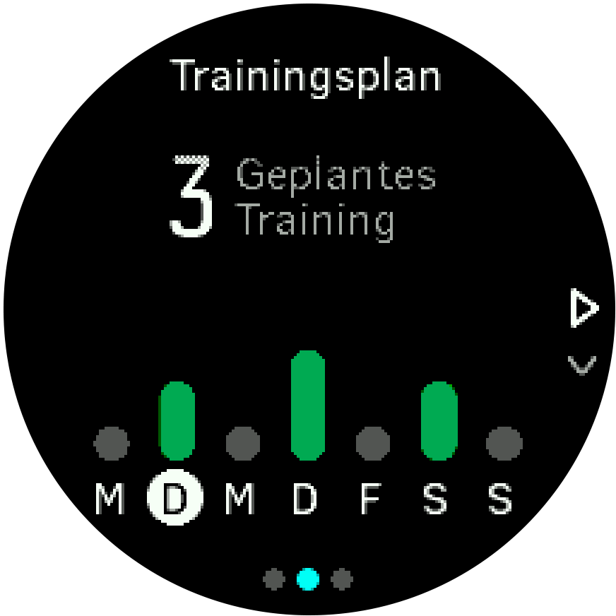

So sehen Sie sich Ihre nächsten geplanten Trainingseinheiten an:
Scrollen Sie in der Ziffernblattansicht mit der rechten unteren Taste zur Ansicht Trainingserkenntnisse.
Zum Ansehen Ihres Plans für die laufende Woche drücken Sie auf die Mitteltaste.
Mit der Taste rechts unten können Sie weitere Daten abrufen, wie Trainingstag, Dauer und Intensitätsniveau (auf Basis der Herzfrequenzzonen, siehe Intensitätszonen.
Mit der linken unteren Taste schließen Sie die Ansichten der geplanten Trainingseinheiten und kehren zur Zeitanzeige zurück.
Die für heute geplanten Aktivitäten werden auch angezeigt, wenn Sie in der Zifferblattansicht auf die Mitteltaste drücken.

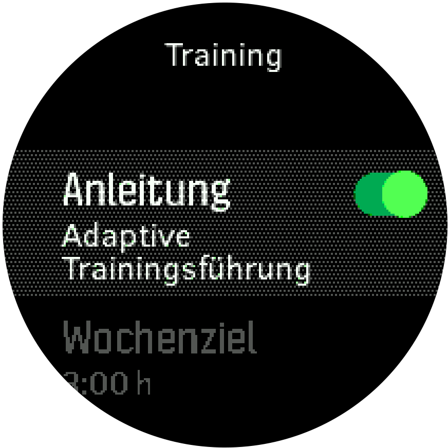

So deaktivieren Sie Ihren personalisierten Trainingsplan:
Schalten Sie Anleitung aus.

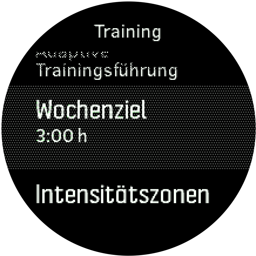

Wenn Sie zwar ein Trainingsziel, aber keine adaptive Anleitung wünschen, legen Sie die Zielanzahl von Stunden als Ihr Wochenziel fest. Öffnen Sie dazu im Einstellungsmenü Training.
Wählen Sie Ihr neues Wochenziel mit der rechten oberen oder unteren Taste aus.
Bestätigen Sie mit der Mitteltaste.

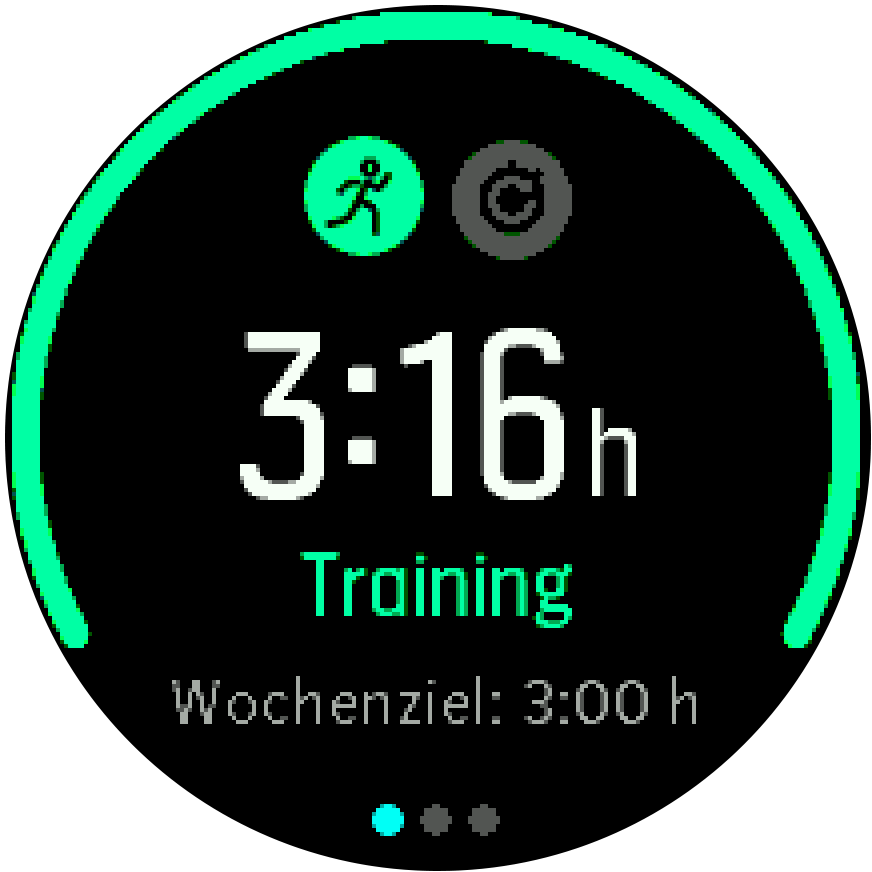

Wenn Sie nach einem geplanten Training trainieren, sehen Sie einen grünen Fortschrittsbalken und den zugehörigen prozentualen Wert. Das Ziel wird auf Basis der geplanten Intensität und Dauer geschätzt. Wenn Sie mit der geplanten Intensität (auf Basis Ihrer Herzfrequenz) trainieren, sollten Sie das Ziel in etwa nach der geplanten Dauer erreichen. Wenn Sie intensiver trainieren, werden sie das Ziel schneller erreichen. Gleichfalls brauchen Sie bei niedrigerer Intensität länger.
