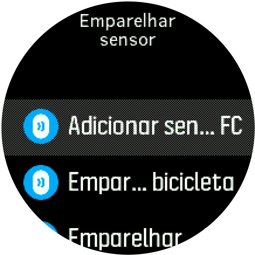

Para emparelhar um POD ou sensor:
Prima o botão inferior direito para ver a lista e selecione o tipo de sensor com o botão central.
Siga as instruções no dispositivo para terminar o emparelhamento (consulte o manual do sensor ou POD se necessário), premindo o botão central para avançar para o próximo passo.
Se o POD tiver definições necessárias, é-lhe pedido que introduza um valor durante o processo de emparelhamento.

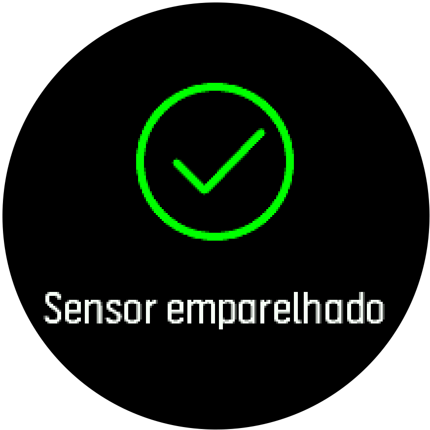

Logo que o POD ou sensor esteja emparelhado, o seu dispositivo procura-o logo que seja selecionado um modo desportivo que use esse tipo de sensor.
Pode ver lista completa de disp. emparelhados com o seu dispositivo em Conectividade » Dispositivos emparelhados.
