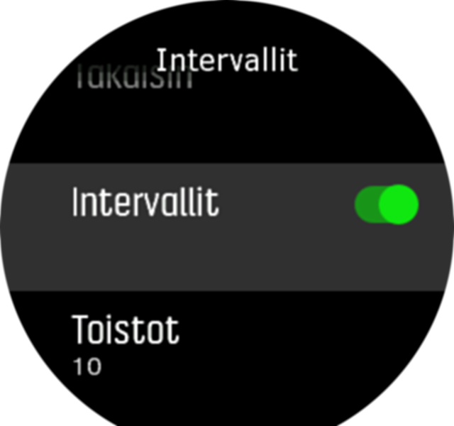

  1. Ennen kuin aloitat harjoituksen tallennusta, avaa urheilutilavaihtoehdot pyyhkäisemällä ylöspäin tai painamalla alapainiketta.
  2. Vieritä alaspäin kohtaan Intervallit ja napauta asetusta tai paina keskipainiketta.
  3. Ota intervallit käyttöön ja säädä asetuksia yllä kuvatulla tavalla.
    Intervalliharjoituksen asetukset

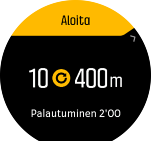

  4. Vieritä takaisin ylös alkunäyttöön ja aloita harjoituksesi normaaliin tapaan.
  5. Pyyhkäise vasemmalle tai paina keskipainiketta, kunnes pääset intervallinäyttöön ja paina yläpainiketta, kun olet valmis aloittamaan intervalliharjoituksesi.
    Intervalliharjoituksen käynnistäminen
