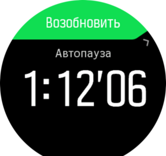

Если функция автопаузы включена во время записи, то при приостановке появится всплывающее окно с уведомлением.
autopause

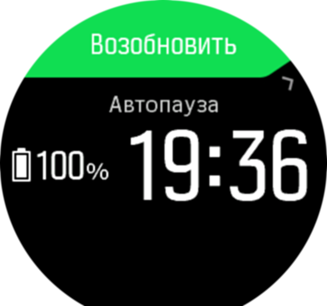

Для просмотра и переключения между текущим расстоянием, ЧСС, временем и уровнем заряда батареи коснитесь всплывающего окна.
autopause time
Запись может возобновиться автоматически при продолжении движения или ее можно возобновить вручную, нажав верхнюю кнопку на экране со всплывающим уведомлением.
