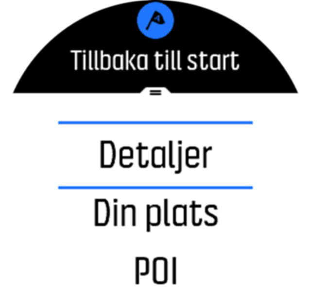

  3. Dra uppåt eller tryck på den nedre knappen för att öppna snabbmenyn.
  4. Bläddra till Tillbaka till start och tryck på skärmen eller mittknappen för att välja.
    Bläddra till Tillbaka till start Spartan

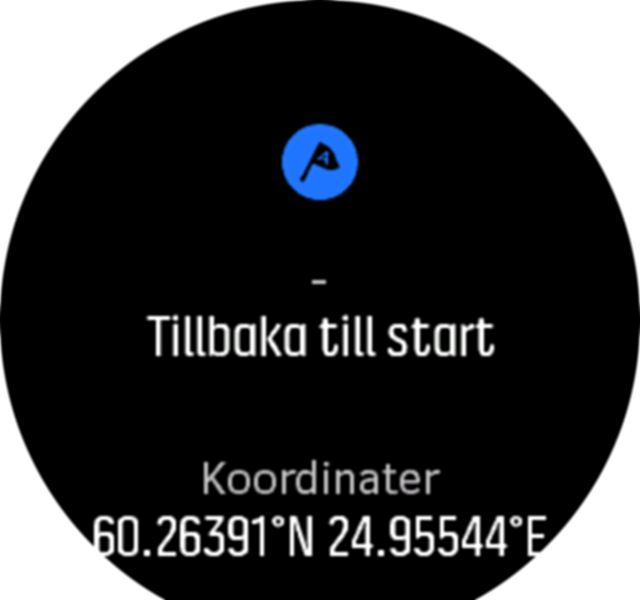

Navigeringsguiden visas som den sista skärmen i det valda sportläget.
Tillbaka till start-skärm Spartan
