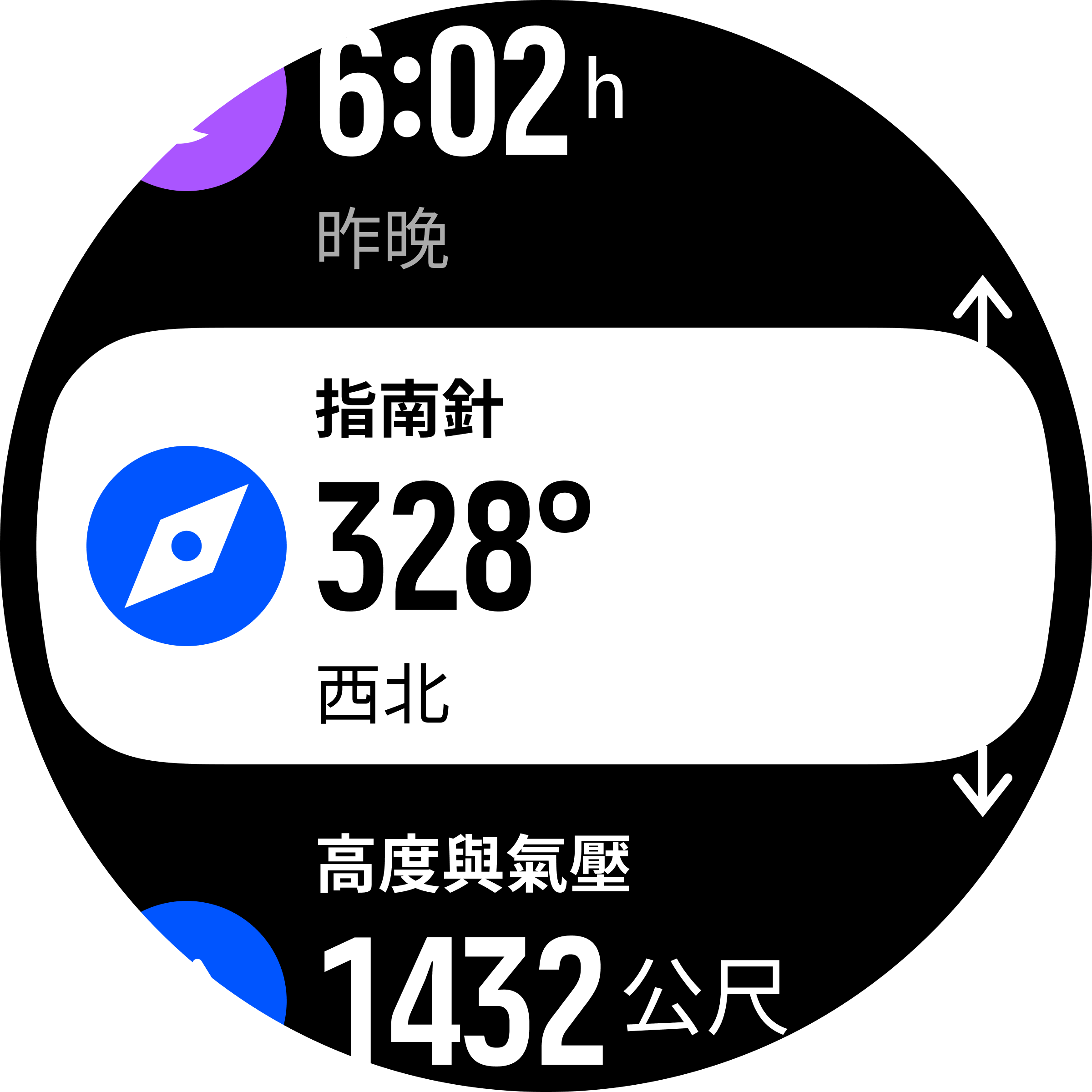

  1. 從自訂錶面向上滑動或按下下方按鈕,選擇 指南針

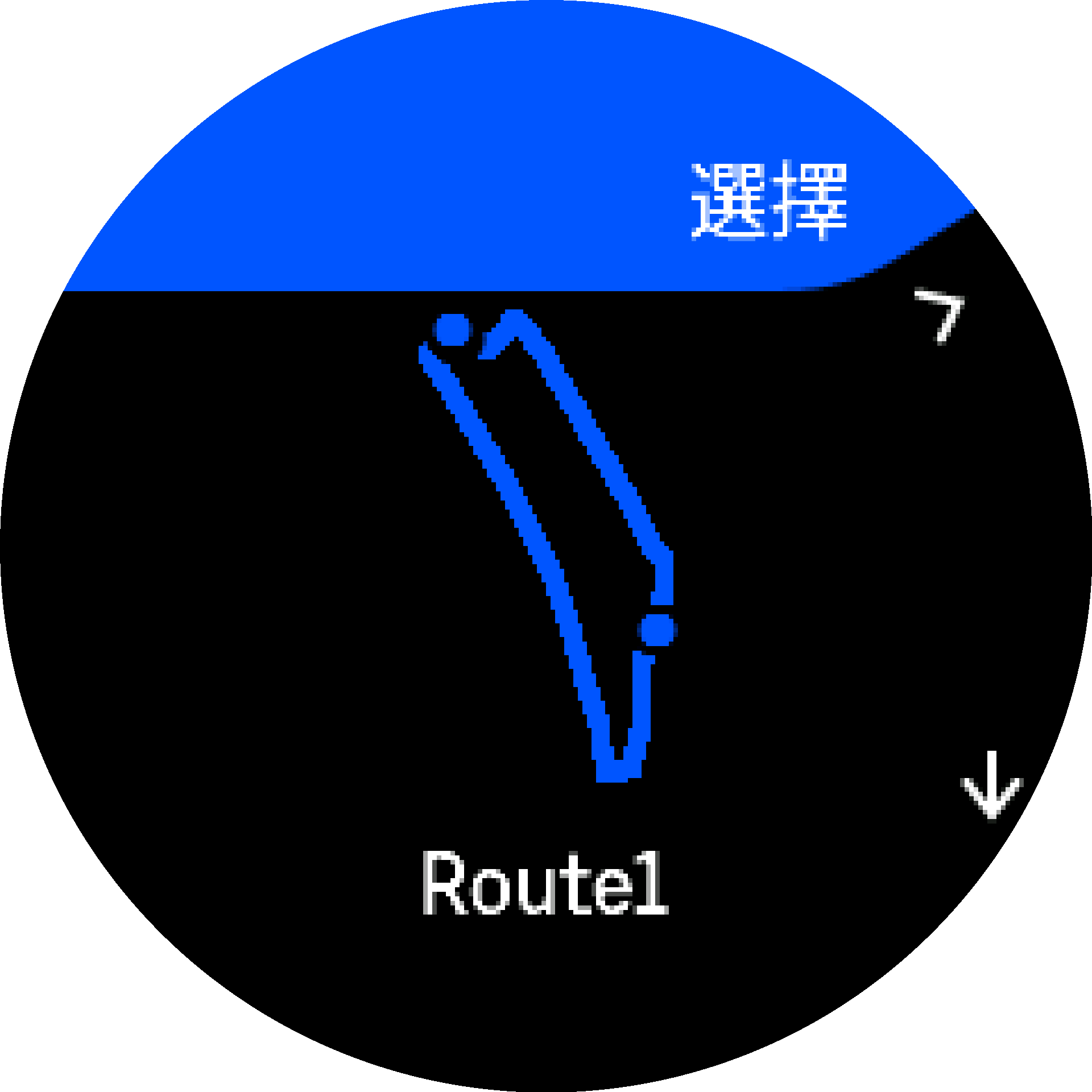

  3. 捲動至 路線,然後按中間按鈕開啟路線清單。
  4. 捲動至您想要導航至的路線,然後按中間按鈕。
    路線清單 S9PP
  5. 按上方按鈕即可選擇路線。
  6. 如果想用該路線運動,請選擇 開始運動,如果只想導航至路線,那麼請選擇 僅導航

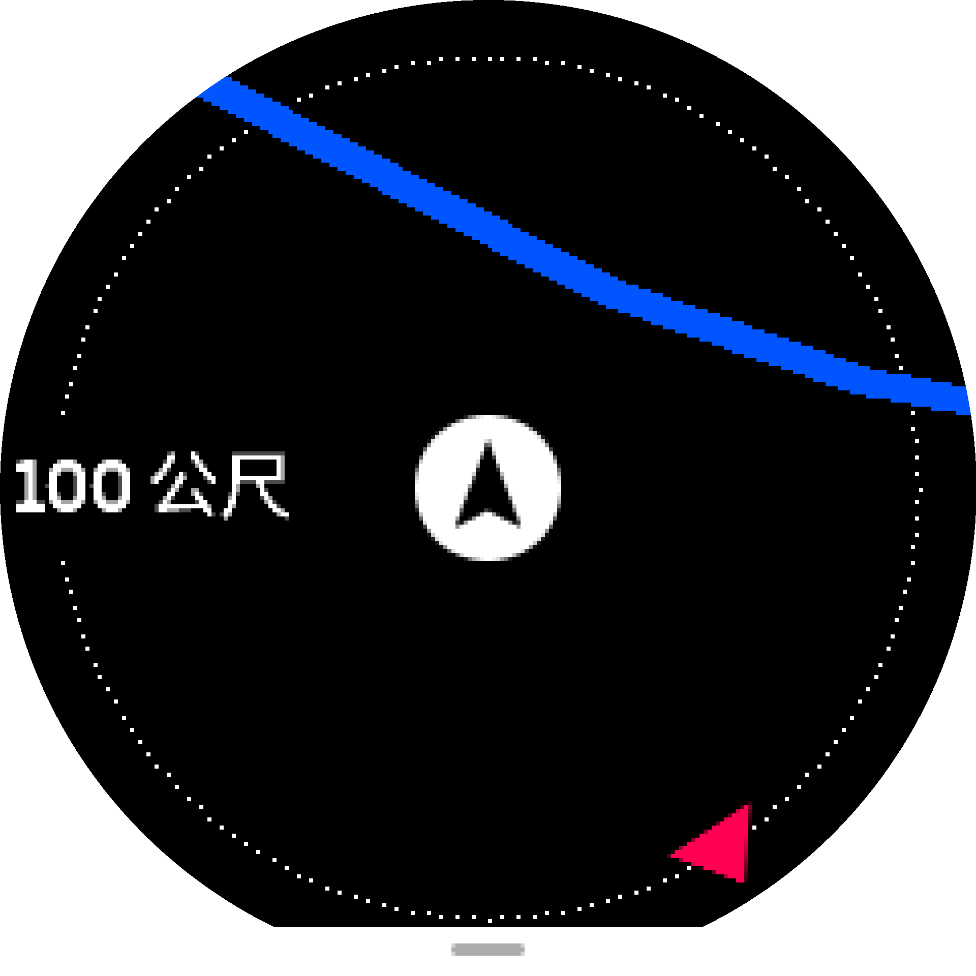

導航路線時,手錶會在您沿著路線前進時給予其他通知,幫助您保持正確路線。
例如,若您偏離路線超過 100 公尺(330 英尺),手錶將通知您的路線不正確,並在您返回正確路線後進行提醒。
