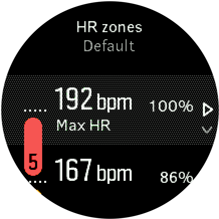

心率運動區
心率運動區基於您的最大心率「最大 HR」定義為百分比範圍。
預設情況下,您的最大 HR 採用標準公式進行計算:220 - 您的年齡。如果您知道自己確切的最大 HR,您應相應地調整預設值。
Suunto Spartan Trainer Wrist HR 具有預設的和活動特定的 HR 運動區。預設運動區可適用於所有活動,但是對於更高強度的訓練,您可以使用特定 HR 運動區來完成跑步和騎自行車活動。
設定最大 HR
使用 訓練 » 強度區間 » 預設區間 下的設定,設定最大 HR。
- 選取最大 HR(最高值,bpm)並按下中間按鈕。
- 按下右上方或右下方按鈕選取新的最大 HR。
- 按下中間按鈕選取新的最大 HR。
- 按住中間按鈕退出 HR 運動區視圖。
您也可以在 一般 » 個人 下的設定中設定您的最大 HR。

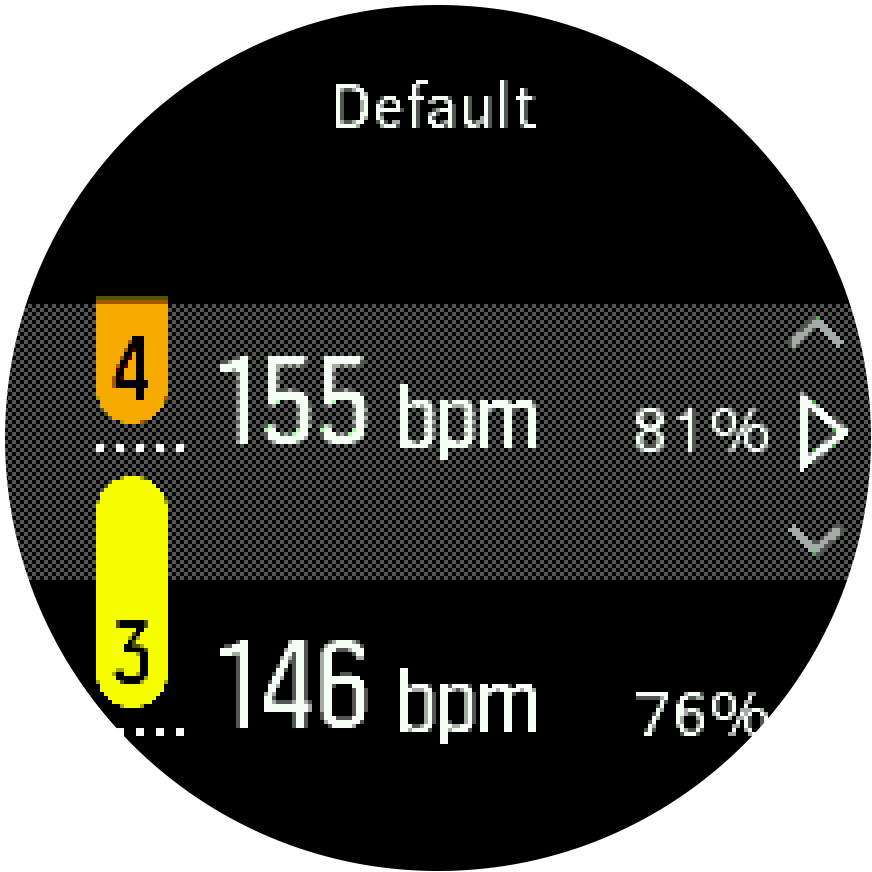

設定預設 HR 運動區
使用 訓練 » 強度區間 » 預設區間 下的設定,設定預設 HR 運動區。
- 按下右上方或右下方按鈕向上/向下捲動,並在要變更的 HR 運動區反白顯示時按下中間按鈕。
- 按下右上方或右下方按鈕選取您的新 HR 運動區。
- 按下中間按鈕選取新的 HR 值。
在 HR 運動區視圖中選取 重設 將把 HR 運動區重設為預設值。

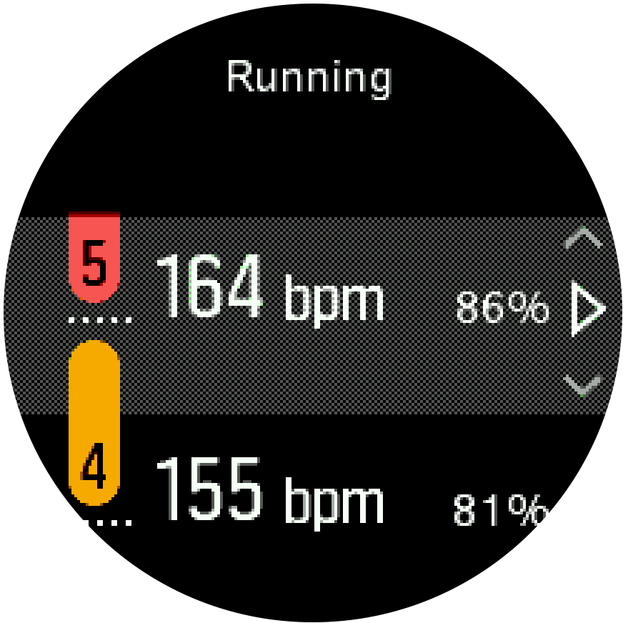

設定特定活動 HR 運動區
使用 訓練 » 強度區間 » 進階區間 下的設定,設定活動特定 HR 運動區。
- 選取要編輯的活動(跑步/自行車運動)(透過按下右上方或右下方按鈕)並在反白顯示時按下中間按鈕。
- 按下中間按鈕切換 HR 運動區。
- 按下中間按鈕選取新的 HR 值。

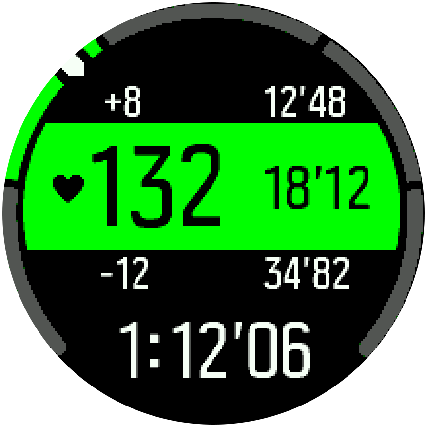

運動時使用 HR 運動區
在您記錄運動時(參見 記錄運動),選取心率作為強度目標後(參見 運動時定下目標),沿運動模式螢幕(支援 HR 的所有運動模式)的外緣顯示分成五個區段的 HR 運動區計量器。這些計量器透過點亮相應的區段指示您目前的訓練達到的 HR 運動區。計量器的小箭頭指示您在運動區範圍內的位置。
當您進入選中的目標區域時,手錶會提示您。在您運動過程中如果您的心率超過選定的目標區域,手錶會提示您加速或減速。
另外,運動模式的預設螢幕中有一個 HR 運動區專用的螢幕。運動區螢幕在中間欄位顯示您目前的 HR 運動區、您在該運動區停留的時間、以及您的每分鐘心跳次數與上一個運動區或下一個運動區相差多少。條形圖的背景色也指示著您的訓練所在的 HR 運動區。
在練習總結中,您會了解您在每個區域花了多少時間。

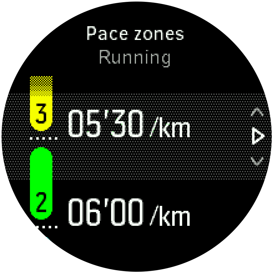

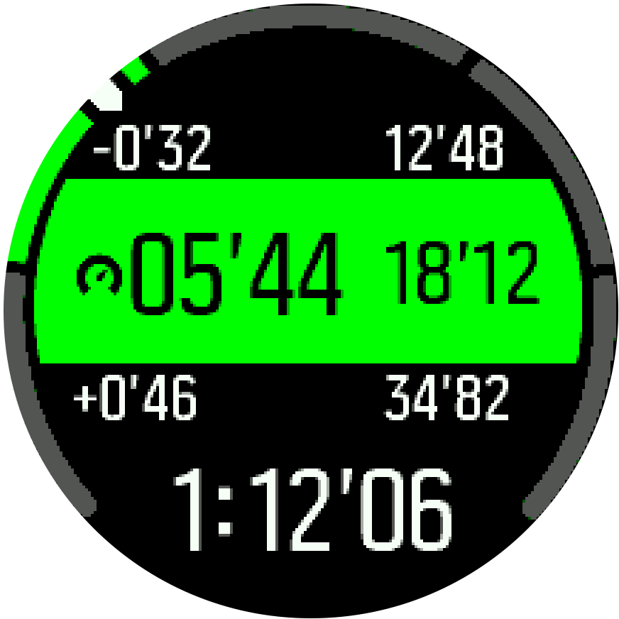

配速區間
Pace zone 就像 HR 運動區一樣工作,但訓練強度取決於您的步速而不是心率。 根據您的設置,速度區顯示公制或英制值。
Suunto Spartan Trainer Wrist HR有五個預設 pace zone 供您使用,也可定義您自己的 pace zone。
Pacezones也可在跑步時用。
設置Pacezones
使用 訓練 » 強度區間 » 進階區間 下的設定,設定活動特定 pace zone。
- 按下中間按鈕選取 跑步。
- 按下右下方按鈕並選取 pace zone。
- 按下右上方或右下方按鈕捲動,並在要變更的 pace zone 反白顯示時按下中間按鈕。
按下上方或下方按鈕選取新的 pace zone。
按中間按鈕選擇新的步速範圍值。
- 按住中間按鈕退出功率區視圖。

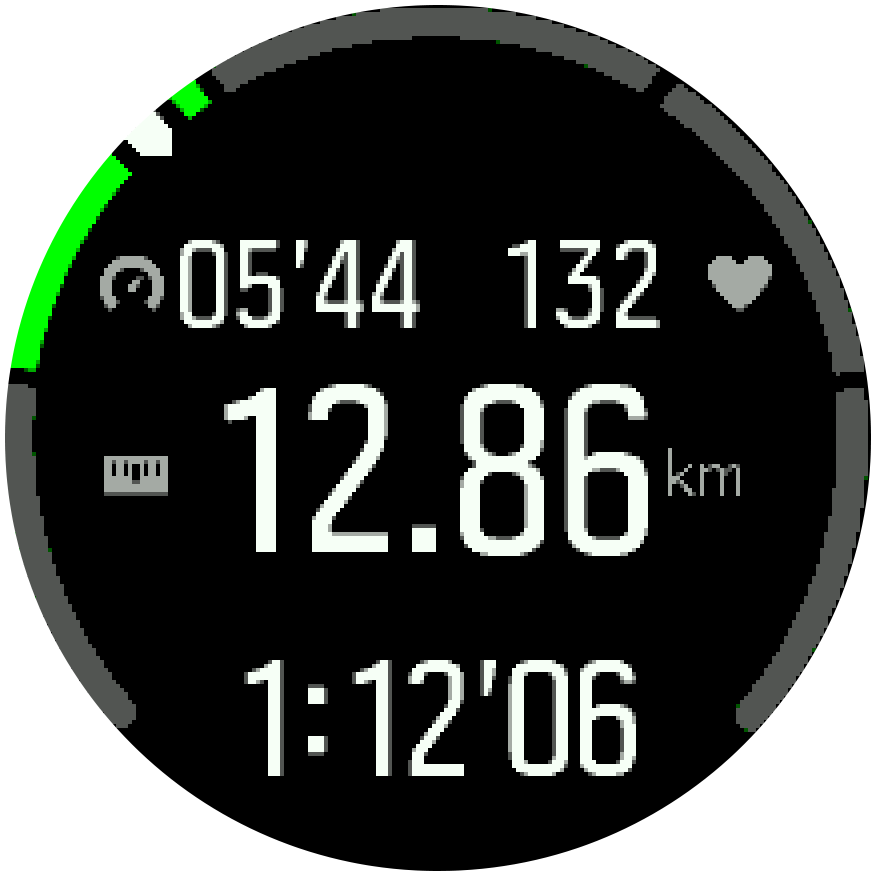

運動時使用pace zones
記錄運動時(參見 記錄運動),選取步速作為強度目標後(參見 運動時定下目標),查看分成五個區段的 pace zone 計量器。這五個區段沿運動模式熒幕的外緣顯示。計量器透過點亮相應的區段,顯示您選取的 pace zone 的強度目標。計量器的小箭頭指示您在運動區範圍內的位置。

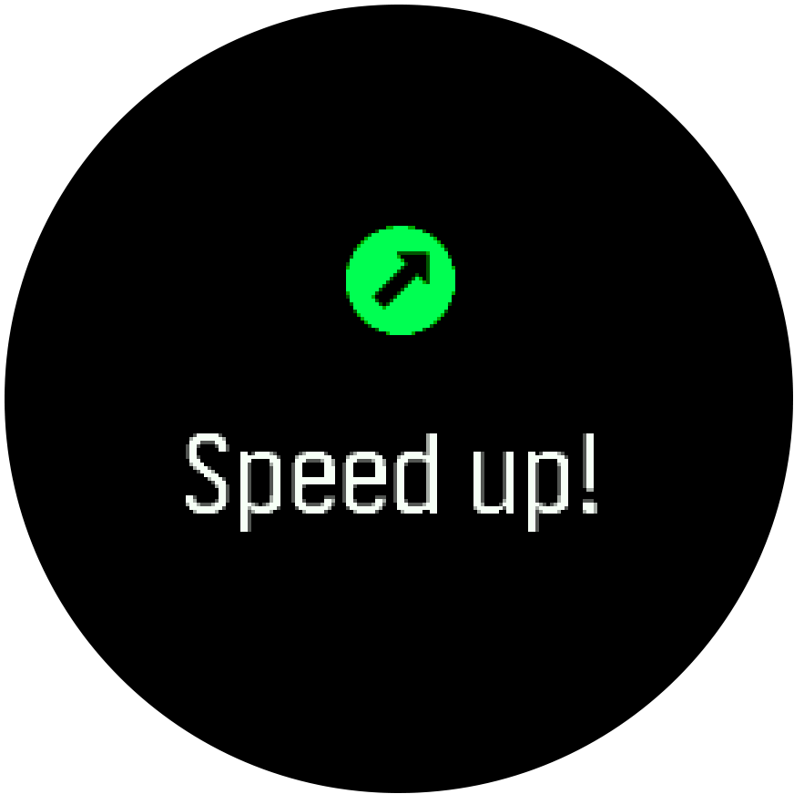

當您進入選中的目標區域時,手錶會提示您。如果你的速度超出了選定的目標範圍,手錶會提醒你加快或減速。
此外,在運動模式默認顯示中還有一個專用於pace zones的顯示屏。運動區螢幕在中間欄位顯示您目前的 pace zone、您在該運動區停留的時間以及您的步速與上一個運動區和下一個運動區相差多少。中間列也亮起,表示您正在正確的 pace zone 中訓練。

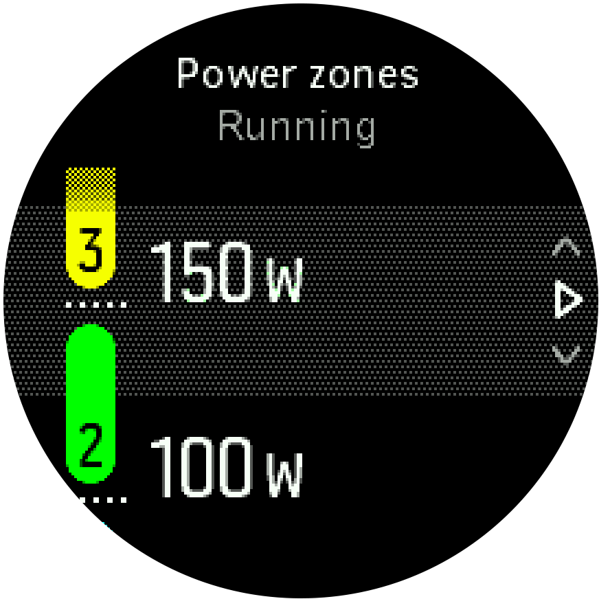

功率區
功率量表測量執行特定活動所需的體力水平。測量單位為瓦特。 功率量表的主要優勢是精度高。功率量表準確反映您的努力程度及您使用的力量大小。分析瓦特大小也易於查看您的進步。
功率區可幫助您訓練使用正確的功率輸出。
Suunto Spartan Trainer Wrist HR有五個您可以使用或自己定義的預設功率區。
功率區適用於自行車、室內自行車及山地自行車的所有預設運動模式。對於跑步及山徑長跑,您需要使用特殊的「功率」運動模式進入功率區。如果您使用自訂運動模式,只要確定您的模式使用功率POD,也可進入功率區。
設定活動特定功率區
使用 訓練 » 強度區間 » 進階區間 下的設定,設定活動特定功率區。
- 在活動高亮顯示時,選取您想要編輯的活動(跑步 或 騎行)或按下中間按鈕。
- 按下右下方按鈕並選取功率區。
- 按下右上方或右下方按鈕並選取您想要編輯的功率區。
按下上方或下方按鈕選取新的功率區。
按下中間按鈕選取新的功率值。
- 按住中間按鈕,退出功率區視圖。

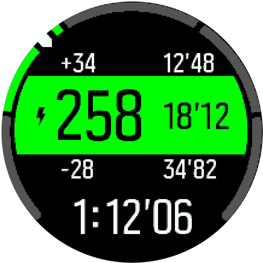

運動時使用功率區
您需要將電源 POD 與您的手裱配對,以在運動時使用功率區,參見 配對 POD 和感應器。
記錄運動時(參見 記錄運動),選取功率作為強度目標後(參見 運動時定下目標),查看分成五個區段的功率區計量器。這五個區段沿運動模式熒幕的外緣顯示。計量器透過點亮相應的區段,顯示您選取的功率區強度目標。計量器的小箭頭指示您在運動區範圍內的位置。
當您進入選中的目標區域時,手錶會提示您。如果您的功率超出了選定的目標範圍,手錶會提醒您加快或減速。
此外,在運動模式預設顯示中還有一個專用於功率區的顯示熒幕。運動區螢幕在中間欄位顯示您目前的功率區、您在該運動區停留的時間以及您的功率與上一個運動區和下一個運動區相差多少。中間列也亮起,表示您正在正確的 pace zone 中訓練。
