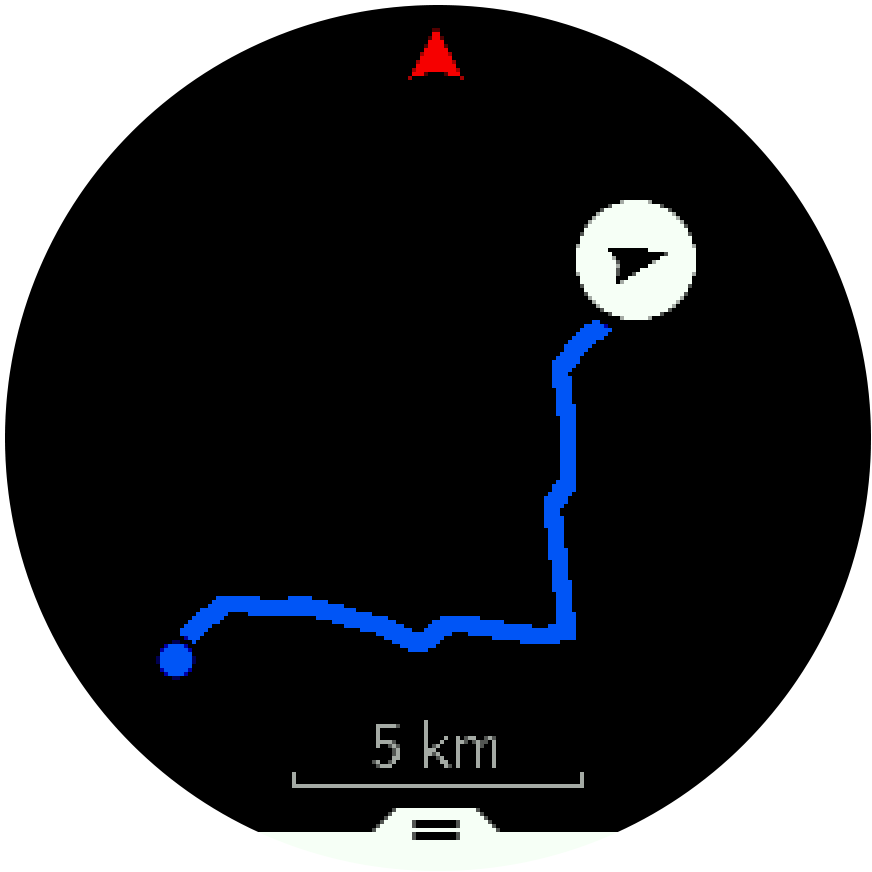

您可以使用 Suunto Spartan Trainer Wrist HR來導航路線。於 Suunto 應用程式中規劃您的路線,並利用下一同步將路線傳輸至您的手錶。
若要導航路線:
- 按下右上方按鈕以開啟啟動器。
捲動至 Navigation(導航),然後按下中間的按鈕。
捲動到 路線,然後按中間按鈕以開啟路線清單。
將游標移至您想要導航至的路線,然後按中間按鈕。
- 按下右上方按鈕以開始導航。
隨時再次按下右上方按鈕以終止導航。
在詳細視圖中,按住中間按鈕進行放大及縮小。使用右上方及右下方按鈕調整縮放比例。
在導航顯示螢幕中,您可以按下方按鈕,開啟捷徑清單。捷徑可讓您快速存取導航動作,例如保存目前位置或選取其他路線進行導航。
所有帶 GPS 之運動模式均具有路線選取選項。參見 在運動期間進行導航。

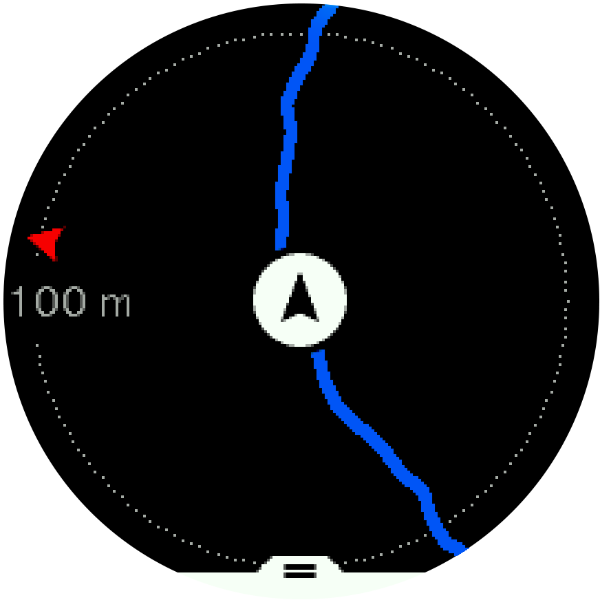

導航路線時,您的手錶會在您沿著路線前進時,透過給您其他通知,幫助您保持正確路線。
例如,若您偏離路線超過 100 m (330 ft),手錶將通知您,您的路線不正確,並在您回到正確路線後進行提醒。
到達路線上的 POI 中途點時,將出現一個提供資訊的跳出畫面,顯示至下一個中途點或 POI 的距離和預估的路線時間 (ETE)。
若您要導航有十字路口的路線,如圖-8,且您在十字路口轉錯了彎,您的手錶會假定您故意走不同路線。手錶根據目前新的前進方向,顯示下個中途點。因此,密切注意您的瀏覽路徑,在導航復雜路線時確保走的路線正確。
