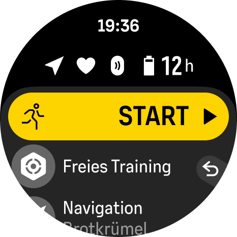

  5. Über der Startanzeige erscheint eine Reihe von Symbolen, abhängig vom verwendeten Sportmodus (zum Beispiel Herzfrequenz und verbundenes GPS).
    • Während der Suche blinkt das Pfeilsymbol (verbundenes GPS) grau und wechselt auf Grün, nachdem ein Signal gefunden wurde.
    • Während der Suche blinkt das Herzsymbol (Herzfrequenz) grau. Wenn du einen Herzfrequenzsensor verwendest, wechselt das Symbol in ein farbiges Herz, das an einem Gurt befestigt ist, nachdem das Signal gefunden wurde. Wenn du einen optischen Herzfrequenzsensor verwendest, wird es als farbiges Herz ohne Gurt angezeigt.
    • Wenn ein Sensor, POD oder Kopfhörer gekoppelt und verbunden ist, siehst du das entsprechende Symbol.
    • Du siehst auch die voraussichtliche Batterielaufzeit, die dir angibt, wie viele Stunden du noch trainieren kannst, bevor die Batterie leer ist.
    Wenn du einen Herzfrequenzsensor verwendest, aber nur das Herzsymbol grün wird (optischer Herzfrequenzsensor aktiv), überprüfe, ob der Herzfrequenzsensor verbunden ist, siehe Geräte verbinden, und versuche es erneut.
    Wir empfehlen dir, das Training erst zu starten, wenn das jeweilige Symbol grün ist, um präzisere Daten zu erhalten. Wähle Start aus, um die Aufzeichnung zu starten.
