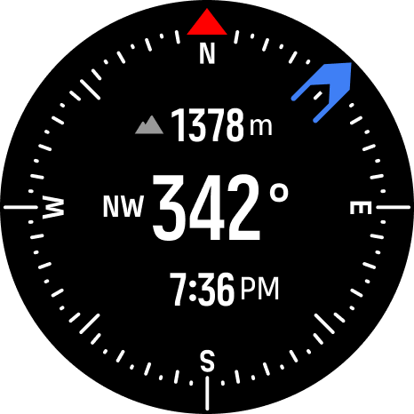

Peilungsnavigation
Peilungsnavigation ist eine Funktion, die du im Freien verwenden kannst, um dem Zielpfad zu einem Ort zu folgen, den du siehst oder zuvor auf einer Karte gefunden hast. Diese Funktion kannst du eigenständig als Kompass oder zusammen mit einer gedruckten Landkarte verwenden.
So verwendest du die Peilungsnavigation ohne Training:
- Scrolle zu Navigation, indem du auf dem Zifferblatt nach oben wischst oder die Krone drehst.
- Drücke die obere Taste, um die Navigationsoptionen zu öffnen.
- Wähle Navigationsziel aus.
- Folge den Anleitungen auf dem Display, um bei Bedarf den Kompass zu kalibrieren.
- Richte den blauen Pfeil auf dem Display auf deinen Zielort und drücke die Mitteltaste.
- Folge dem blauen Pfeil zum Standort.
- Drücke die untere Taste und wähle Navigieren beenden, um die Navigation zu beenden.
