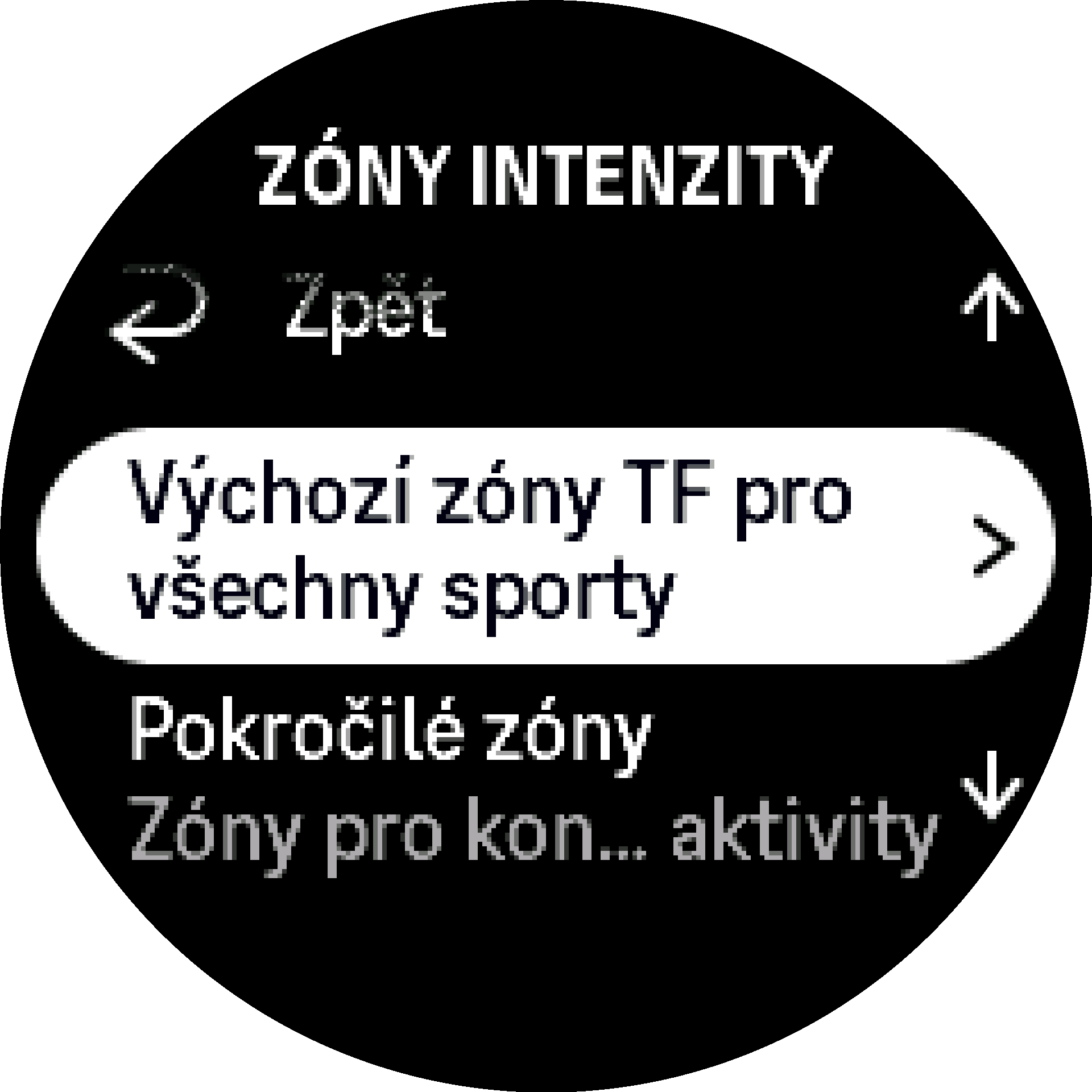

Nastavení max. TF
Nastavení maximální TF se provádí v nabídce Trénink » Zóny intenzity » Výchozí zóny TF pro všechny sporty.

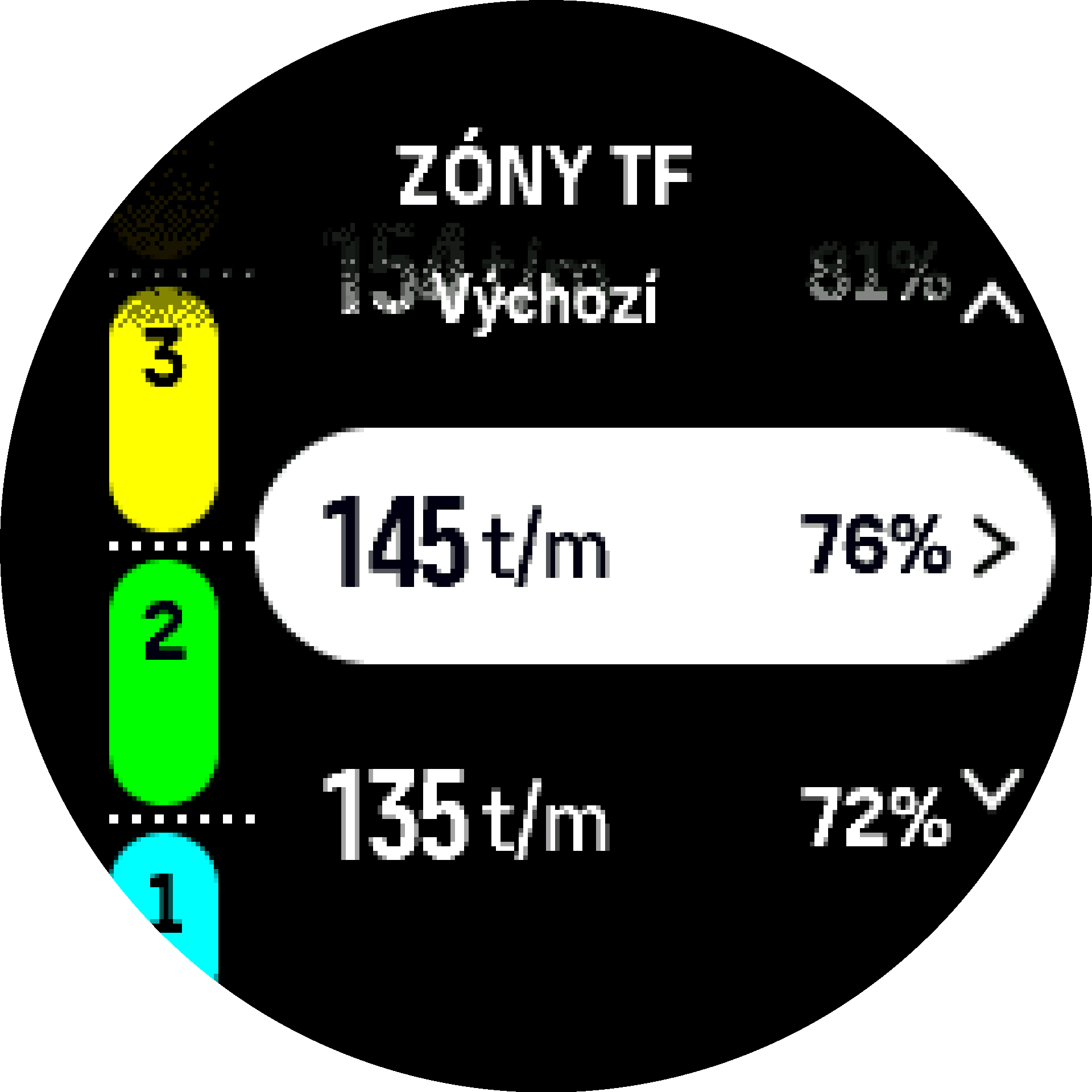

Nastavení výchozích zón TF
Nastavení výchozích zón TF se provádí v nabídce Trénink » Zóny intenzity » Výchozí zóny TF pro všechny sporty.
položka zóny tf
  1. Posuňte se nahoru/dolů a po zvýraznění zóny TF, kterou chcete změnit, klepněte na obrazovku nebo stiskněte korunku.
  2. Tažením prstu po obrazovce nahoru nebo dolů nebo otočením korunky vyberte novou zónu TF.
    Výchozí zóna TF S9PP
  3. Klepněte na vybranou možnost nebo stiskněte korunku.
  4. Zobrazení zón TF opustíte tažením prstu doprava nebo stisknutím spodního tlačítka.

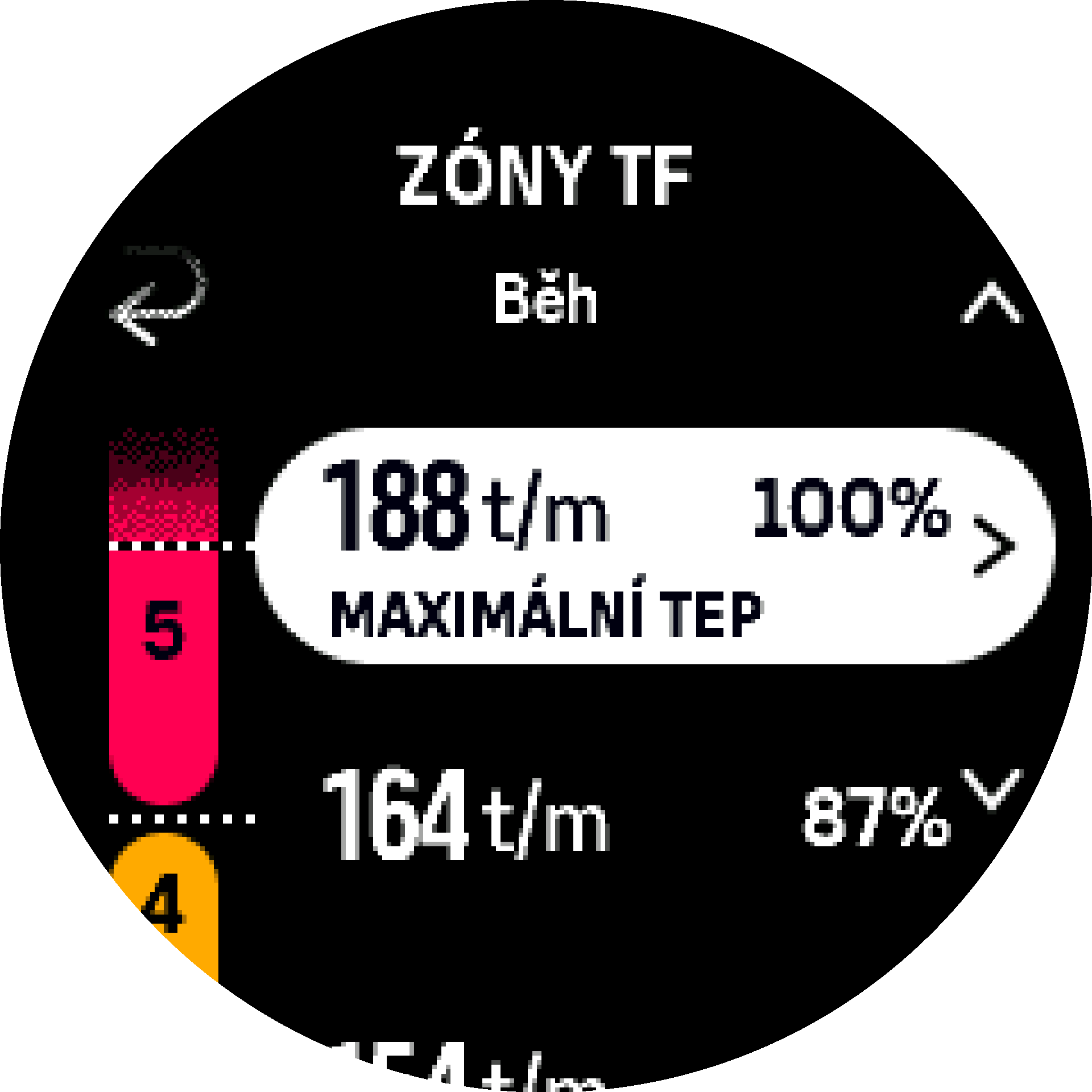

Nastavení zón TF pro konkrétní aktivity se provádí v nabídce Trénink » Zóny intenzity » Pokročilé zóny.
  1. Klepněte na aktivitu (Běh nebo Jízda na kole), kterou chcete upravit, případně po jejím zvýraznění stiskněte korunku.
  2. Zóny TF můžete zapínat/vypínat stisknutím korunky.
  3. Posuňte se nahoru/dolů a po zvýraznění zóny TF, kterou chcete změnit, klepněte na obrazovku nebo stiskněte korunku.
  4. Tažením prstu po obrazovce nahoru nebo dolů nebo otočením korunky vyberte novou zónu TF.
    Pokročilá zóna TF S9PP
  5. Klepněte na vybranou možnost nebo stiskněte korunku.
  6. Zobrazení zón TF opustíte tažením prstu doprava nebo stisknutím spodního tlačítka.
