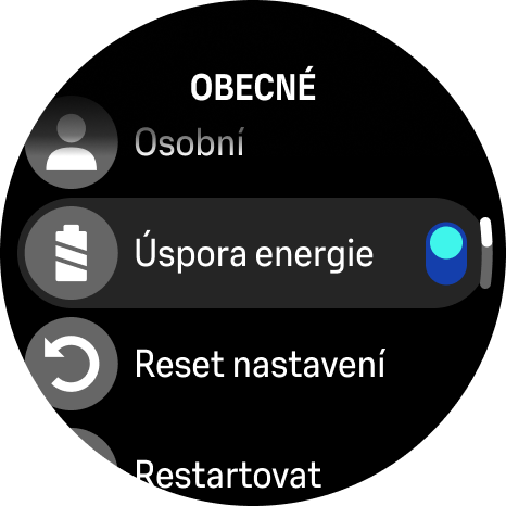

Úspora energie
Hodinky mají k dispozici možnosti úspory energie, které vypnou veškeré vibrace a sníží jas displeje a frekvenci denního měření TF, aby se prodloužila výdrž baterie při normálním každodenním používání. Informace o možnostech úspory energie během zaznamenávání aktivit naleznete v části Řízení výdrže baterie.
Režim úspory energie se aktivuje/deaktivuje v nastavení v části Obecné » Úspora energie nebo v nabídce Ovládací panel.
on off setting
POZNÁMKA:
Když úroveň nabití baterie klesne na 10 %, režim úspory energie se aktivuje automaticky.
