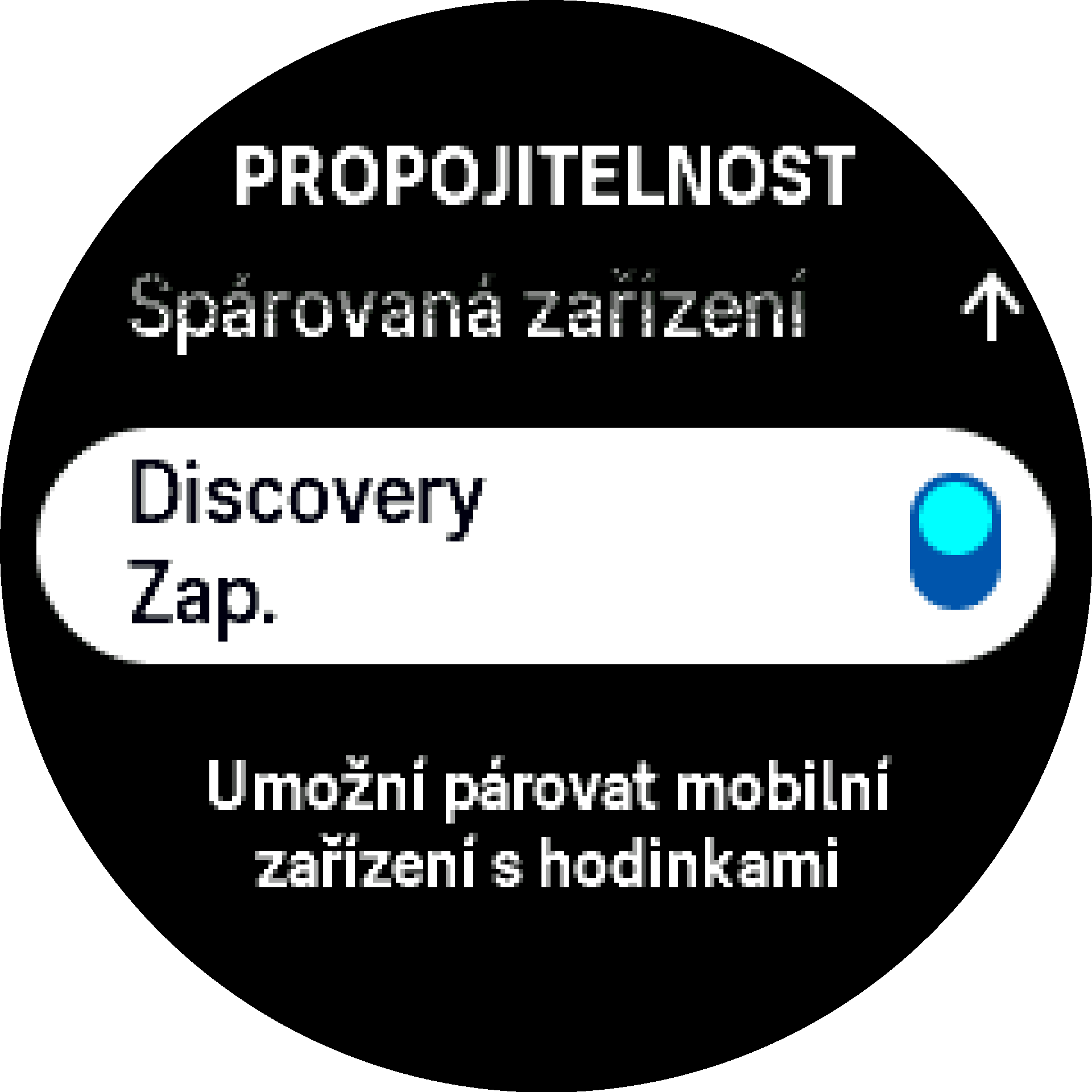

Pokud si však nepřejete, aby byly vaše hodinky pro jiná zařízení Bluetooth viditelné, můžete nastavení viditelnosti aktivovat či deaktivovat v nastavení v části Připojení > Viditelnost.
Discovery Toggle S9PP

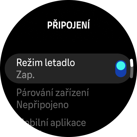

Režim letadlo
Pokud je třeba vypnout bezdrátové přenosy, aktivujte mód letadlo. Mód letadlo můžete aktivovat či deaktivovat pomocí nastavení v možnosti Připojení nebo v nabídce Ovládací panel.
airp mode
POZNÁMKA:
Pokud chcete se zařízením cokoli spárovat, musíte nejprve vypnout režim letadlo, je-li zapnutý.

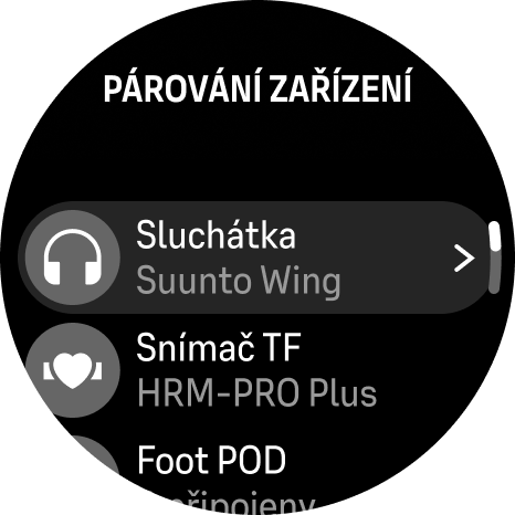

  2. Výběrem možnosti Párování zařízení otevřete seznam kompatibilních typů zařízení.
  3. Přejděte dolů a zobrazte si celý seznam. Klepnutím vyberte, který typ zařízení chcete párovat.

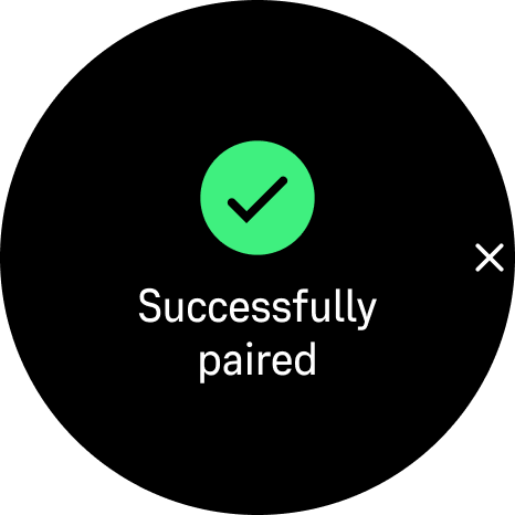

  4. Párování proveďte podle pokynů v hodinkách (v případě potřeby použijte také návod ke sluchátkům, snímači či PODu). Stisknutím prostředního tlačítka přejdete k dalšímu kroku.
    pair success
