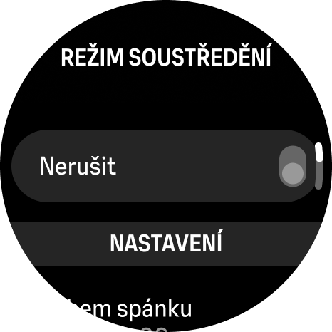

Nastavení režimu Nerušit můžete upravit v nabídce Režim soustředění v nastavení hodinek.
focus mode
Zapnutím možnosti Během spánku se režim Nerušit automaticky zapne během předem nastavené doby spánku.
Můžete také nastavit jakýkoli jiný plán, který automaticky aktivuje režim Nerušit podle vašich potřeb.
