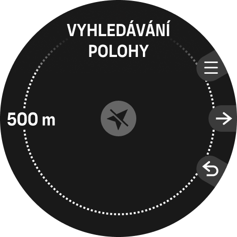

  2. Hodinky začnou vyhledávat vaši aktuální polohu. Po vyhledání polohy se na displeji zobrazí šipka směřující k magnetickému severu, vaše poloha a blízká místa zájmu a waypointy, pokud existují.
    navi view

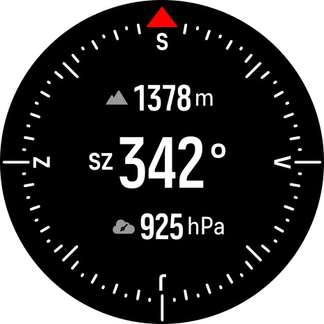

  3. Otočením korunky otevřete zobrazení kompasu.
    compass view
