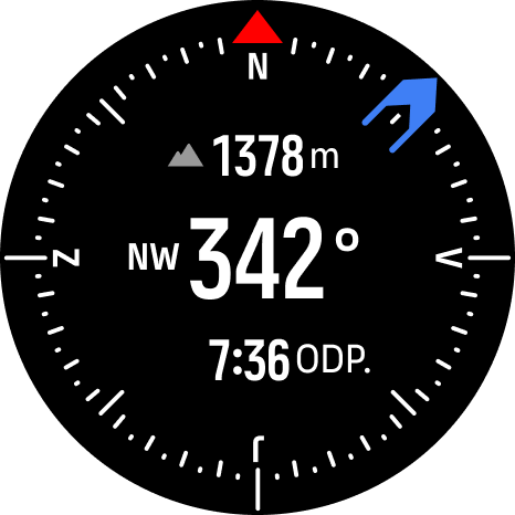

Navigace pomocí azimutu je funkce, kterou můžete použít venku ke sledování cílové cesty k místu, které vidíte nebo jste našli na mapě. Tuto funkci můžete používat samostatně jako kompas nebo společně s papírovou mapou.

Použití navigace pomocí azimutu bez cvičení:
  1. Tažením prstem nahoru nebo otočením korunky na ciferníku přejděte na Navigace.
  2. Stisknutím horního tlačítka otevřete nastavení navigace.
  3. Vyberte možnost Cíl navigace.
  4. V případě potřeby proveďte kalibraci kompasu podle pokynů na obrazovce.
  5. Namiřte modrou šipku na obrazovce na cílový bod a stiskněte prostřední tlačítko.
  6. Následujte modrou šipku k cílovému bodu.
  7. Stiskněte horní tlačítko, vyberte možnost Ukončit navigaci a ukončete navigaci.
