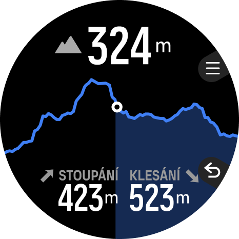

Pokud využíváte navigaci na trase s informací o nadmořské výšce, můžete se nechat navigovat také na základě stoupání a klesání pomocí displeje výškového profilu. Při používání navigace přepněte otočením korunky na zobrazení profilu nadmořské výšky.
Displej výškového profilu uvádí tyto informace:
  • nahoře: aktuální nadmořská výška
  • uprostřed: výškový profil s označením aktuální polohy
  • dole: dokončené stoupání/klesání
altitude nav dilu
Pokud se při navigování podle nadmořské výšky příliš vzdálíte od trasy, budou hodinky na displeji výškového profilu zobrazovat hlášení Mimo trasu. Pokud se vám zobrazí toto hlášení, přejděte na displej navigace po trase a vraťte se na trasu. Následně budete moci znovu využívat navigaci podle nadmořské výšky.
