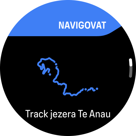

  1. Na ciferníku přejeďte prstem směrem nahoru nebo otočte korunkou a otevřete widget Navigace v nabídce Všechny aplikace nebo na seznamu vybraných widgetů. Poté zadejte trasu.

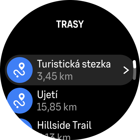

  4. Přejděte na položku Trasy a stiskněte korunku. Otevře se seznam tras.
  5. Přejděte na trasu, po které se chcete nechat navigovat, a stiskněte korunku.

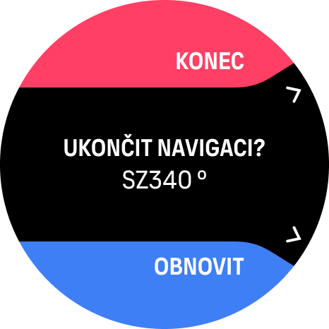

  8. Chcete-li navigaci ukončit, stisknutím horního tlačítka otevřete možnosti navigace a vyberte možnost Ukončit navigaci. Potvrďte konec navigace stisknutím horního tlačítka.

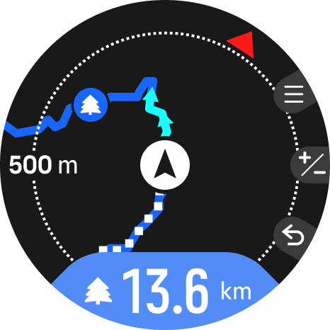

Na obrazovce navigace po trase máte následující možnosti:
  • otočením korunky přejdete do zobrazení nadmořské výšky
  • stisknutím korunky otevřete zobrazení mapy, kde můžete otáčením koruny zvětšovat a zmenšovat zobrazení
  • stisknutím horního tlačítka otevřete možnosti navigace (například zkontrolujte zjistíte podrobnosti trasy, vyberete jinou trasu pro navigaci, uložíte místa zájmu a zapnete nebo vypnete zobrazení traťové stopy a zobrazení míst zájmu)
Vedení během navigace
Při navigaci po trase vám hodinky pomohou držet se správné cesty pomocí doplňkových údajů v navigačním poli v dolní části obrazovky a posíláním oznámení poskytovaných v průběhu postupu po trase.
Pokud se například od trasy odchýlíte o více než 100 m (330 ft), hodinky vám oznámí, že nejste na správné cestě. Stejně tak vám oznámí, až se na dostanete zpět na svou trasu.
V navigačním poli se zobrazuje vzdálenost k dalšímu waypointu (pokud na trase žádné waypointy nejsou, zobrazí se vzdálenost do konce trasy). Když na trase dojdete k waypointu nebo místu zájmu (POI), zobrazí se vyskakovací okno s informací o vzdálenosti k dalšímu waypointu nebo místu zájmu.
