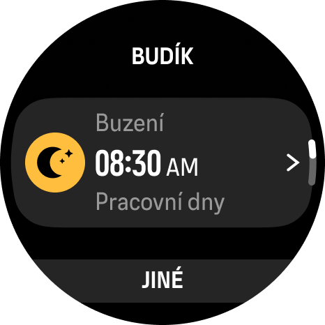

Hodinky jsou vybaveny budíkem, který můžete nastavit jednorázově nebo opakovaně pro určité dny. Budík najdete v nabídce Všechny aplikace a můžete jej přidat do seznamu vybraných widgetů.
Pokud máte v nabídce Spánek uložený plán spánku, můžete v části Buzení pomocí možnosti Budík rychle nastavit budík. V této nabídce můžete budík zapnout nebo vypnout, nastavit, jak často má vyzvánět, a upravit svůj plán spánku.

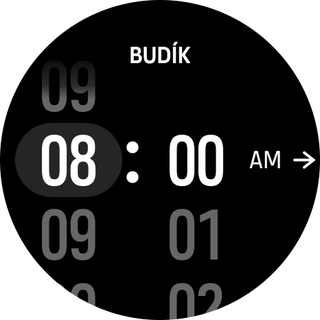

  4. Nastavte hodiny a minuty.

  5. Vyberte, jak často se má budík spouštět. Možnosti jsou:
    Jednou: budík se spustí jednou v následujících 24 hodinách, a to v nastavený čas
    Denně: budík se spustí v nastavený čas každý den v týdnu
    Pracovní dny: budík se spustí v nastavený čas od pondělí do pátku

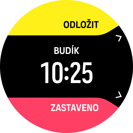

Když se budík spustí, můžete jej zrušit, nebo můžete zvolit možnost odložení buzení. Odložení trvá 10 minut a je možné je zopakovat až 10×.
alarm options
Pokud necháte budík vyzvánět, po jedné minutě se vypne.
