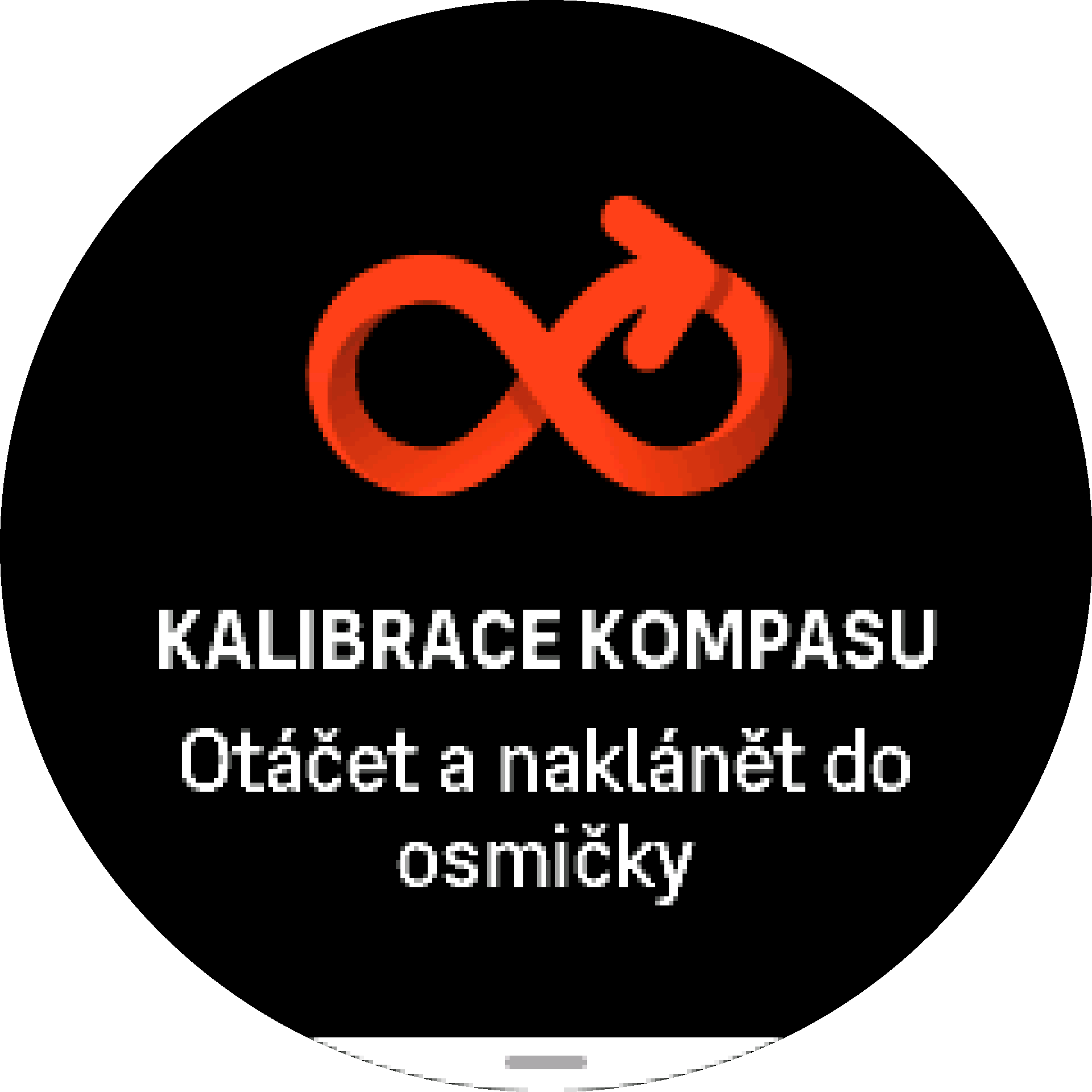

Kalibrace kompasu
Pokud kompas není zkalibrován, budete po otevření widgetu kompasu vyzváni k provedení kalibrace. Kompas můžete také zkalibrovat výběrem možnosti Kalibrace kompasu v nastavení kompasu.
Kompas se při používání zkalibruje sám, ale pokud byly hodinky ovlivněny silnými magnetickými poli nebo silným nárazem, může ukazovat špatný směr. Tento problém vyřešíte provedením nové kalibrace.
