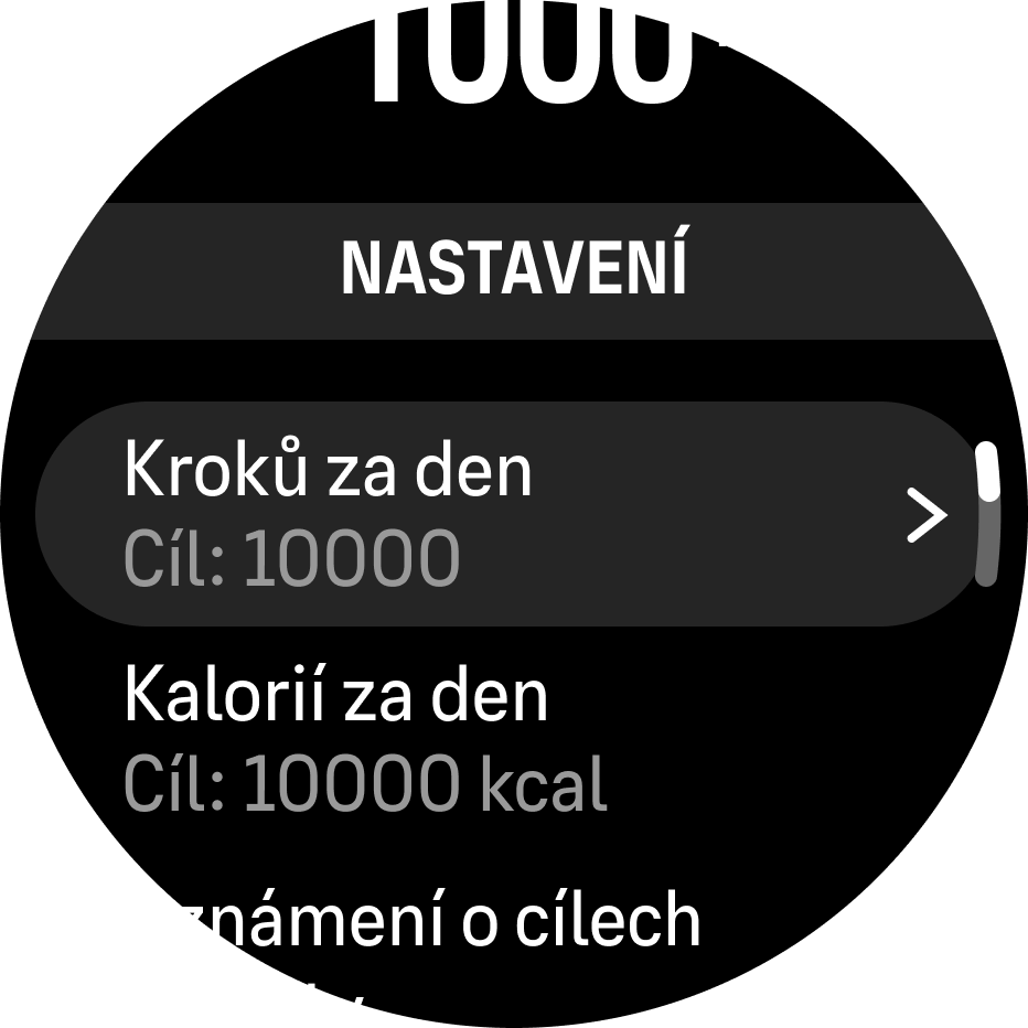

Cíle aktivity
Můžete upravovat své denní cíle jak pro počet kroků, tak pro kalorie. Přejděte dolů ve widgetu a nastavte denní cíle kroků a kalorií a zapněte nebo vypněte oznámení týkající se cíle.
steps cal
Při nastavování cíle pro počet kroků definujete celkový počet kroků za den.
Celkový počet spálených kalorií za den vychází ze dvou faktorů: z (BMR) a z fyzické aktivity.
Když nastavujete cíl pro kalorie, definujete, kolik kalorií chcete spálit nad rámec BMR. Jde o takzvané aktivní kalorie.
Cíle kroků a kalorií můžete nastavit také v nastavení hodinek v části Aktivita a trénink.
