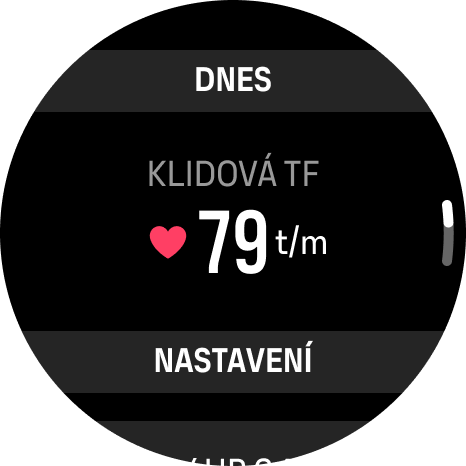

Klidová tepová frekvence z daného dne je dobrý indikátor stavu regenerace. Je-li vyšší než obvykle, pravděpodobně ještě neproběhla úplná regenerace po posledním tréninku.
resting hr

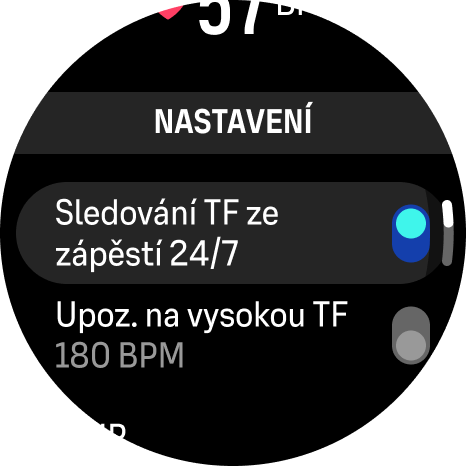

Abyste mohli zobrazit widget s hodnotami denní TF, musíte funkci denní TF aktivovat. Funkci můžete zapnout nebo vypnout tak, že otevřete widget Tepová frekvence a přejdete dolů do nastavení.
Když je tato funkce zapnutá, hodinky pravidelně aktivují optický snímač tepové frekvence, aby určily aktuální tepovou frekvenci. Tím se mírně zvyšuje spotřeba energie z baterie.
hr setting

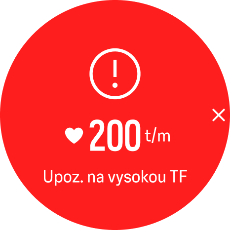

Pokud chcete být upozorněni na příliš vysokou tepovou frekvenci, můžete ve widgetu Tepová frekvence nastavit upozornění na vysokou tepovou frekvenci. Přejděte dolů do nastavení a zapněte možnost Upoz. na vysokou TF. Na další obrazovce můžete nastavit hodnotu tepů za minutu. Pokud bude vaše tepová frekvence po dobu 5 sekund na nastavené hodnotě nebo nad ní, hodinky přehrají výstražný zvuk a na červené obrazovce se zobrazí aktuální údaje o vaší TF. Upozornění potvrdíte stisknutím korunky.
hr alarm
