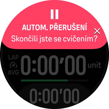

Pokud tuto funkci zapnete, na automatické přerušení záznamu vás upozorní vyskakovací zpráva. Otevře se seznam možností, ze kterých můžete záznam obnovit nebo ukončit nahrávání.
Autopause
Zaznamenávání cvičení bude pokračovat automaticky, až se znovu dáte do pohybu, případně ho můžete obnovit ručně stisknutím horního tlačítka na obrazovce cvičení.
