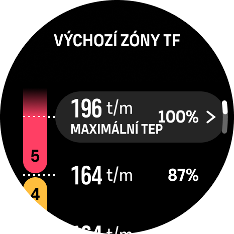

Zóny maximálního tepu
Jedná se o výchozí typ zóny. Doporučujeme použít nastavení zóny maximálního tepu v případě, že neznáte svou TF laktátového prahu a klidovou tepovou frekvenci.
  1. Přejděte do nabídky Aktivita a trénink > Zóny intenzity > Zóny TF > Typy zón.
  2. Klepnutím nebo stisknutím korunky vyberte možnost Zóny maximálního tepu.
  3. Přejděte dolů a vyberte možnost Výchozí zóny TF pro všechny sporty, Zóny TF pro běh nebo Zóny TF pro jízdu na kole.
  4. Klepněte na max. TF (nejvyšší hodnota, t/m) nebo stiskněte korunku.
    max HR
  5. Tažením prstu po obrazovce nahoru nebo dolů nebo otočením korunky vyberte novou max. TF.
  6. Stisknutím korunky potvrďte zvolenou hodnotu.
  7. Ve vyskakovacím okně potvrďte, zda chcete nebo nechcete aktualizovat všechny zóny TF na základě maximálního tepu.

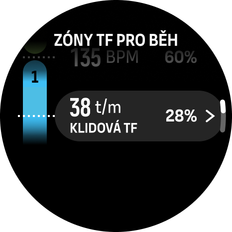

Zóny rezervy TF
Doporučujeme použít nastavení Zóny rezervy TF v případě, že neznáte svou TF laktátového prahu, ale znáte svou klidovou tepovou frekvenci. Vaše rezervní hodnota TF se rovná vašemu maximálnímu tepu minus vaše klidová TF.
  2. Klepnutím nebo stisknutím korunky vyberte možnost Zóny rezervy TF.
  4. Klepnutím nebo stisknutím korunky vyberte maximální tep v horní části stupnice.
  5. Tažením prstu po obrazovce nahoru nebo dolů nebo otočením korunky vyberte nový maximální tep.
  7. Klepnutím nebo stisknutím korunky vyberte klidovou TF ve spodní části stupnice.
    HR reserve
  8. Tažením prstu po obrazovce nahoru nebo dolů nebo otočením korunky vyberte nový maximální tep.
  9. Stisknutím korunky potvrďte zvolenou hodnotu.
  10. Ve vyskakovacím okně potvrďte, zda chcete nebo nechcete aktualizovat všechny zóny TF na základě rezervy TF.

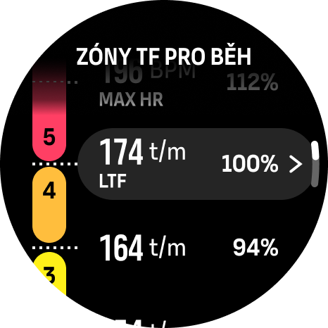

Zóny TF laktátového prahu
Doporučujeme použít nastavení Zóny TF laktátového prahu v případě, že znáte svou TF laktátového prahu.
  2. Klepnutím nebo stisknutím korunky vyberte možnost Zóny TF laktátového prahu.
  4. Klepněte na hodnotu TF laktátového prahu(TF laktátového prahu) nebo stiskněte korunku.
    LTHR
  5. Tažením prstu po obrazovce nahoru nebo dolů nebo otočením korunky vyberte novou TF laktátového prahu.
  7. Ve vyskakovacím okně potvrďte, zda chcete nebo nechcete aktualizovat všechny zóny TF na základě TF laktátového prahu.

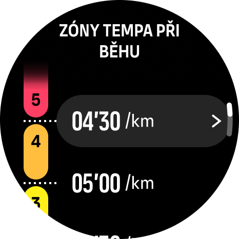

Nastavení zón tempa
Nastavení zón tempa pro konkrétní aktivity se provádí v nabídce Aktivita a trénink > Zóny intenzity > Zóny tempa při běhu.
  1. Zónu tempa vyberte tažením prstu nebo otočením korunky.
  2. Zónu tempa, kterou chcete změnit, vyhledejte tažením prstu nahoru/dolů nebo otočením korunky, po jejím zvýraznění ji vyberte stisknutím korunky.
    pace zone
  3. Tažením prstu nahoru/dolů nebo otočením korunky vyberte novou zónu tempa.
  4. Stisknutím korunky vyberte novou hodnotu zóny tempa.
  5. Zobrazení zón tempa opustíte tažením prstu doprava nebo stisknutím spodního tlačítka.

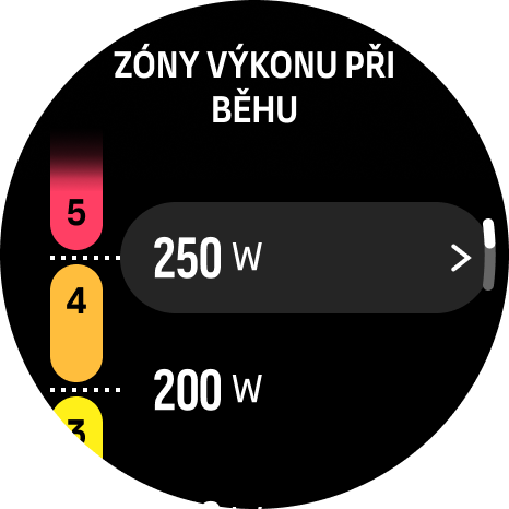

Zóny výkonu
Měřič výkonu měří fyzické úsilí vynaložené na provádění určité aktivity. Toto úsilí se měří ve wattech. Hlavní výhodou, kterou vám měřič výkonu přináší, je přesnost. Měřič výkonu vám odhalí, jakou námahu skutečně vynakládáte a jaký výkon produkujete. Analýza hodnot ve wattech rovněž umožňuje snadněji sledovat vlastní pokroky.
Zóny výkonu vám mohou pomoci trénovat ve správném výkonovém rozmezí.
Hodinky Suunto Run mají přednastavených pět zón výkonu, které můžete použít, případně si můžete definovat vlastní.
Nastavení zón výkonu pro konkrétní aktivity
Nastavení zón výkonu pro konkrétní aktivity se provádí v nabídce Aktivita a trénink > Zóny intenzity > Zóny výkonu při běhu nebo Zóny cyklovýkonu.
  1. Klepněte na aktivitu (běh nebo jízda na kole), kterou chcete upravit, případně po jejím zvýraznění stiskněte korunku.
  2. Tažením prstu nahoru nebo otočením korunky zvolte zóny výkonu.
    power zone
  3. Zónu výkonu, kterou chcete upravit, vyberte tažením prstu nahoru/dolů nebo otočením korunky.
  4. Tažením prstu nahoru/dolů nebo otočením korunky vyberte novou zónu výkonu.
  5. Stisknutím korunky vyberte novou hodnotu výkonu.
  6. Zobrazení zón výkonu opustíte tažením prstu doprava nebo stisknutím spodního tlačítka.

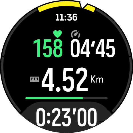

Když zaznamenáváte cvičení (viz Záznam cvičení) a máte jako cíl intenzity zvoleno TF, tempo nebo výkon, zobrazí se indikátor zóny rozdělený do pěti sekcí. Těchto pět sekcí se zobrazuje kolem vnějšího okraje displeje sportovního režimu. Indikátor zvýrazněním příslušné sekce znázorňuje, kterou zónu máte zvolenou jako cíl intenzity. Malá šipka na indikátoru ukazuje, kde přesně se v rámci příslušné zóny nacházíte.
intensity gauge

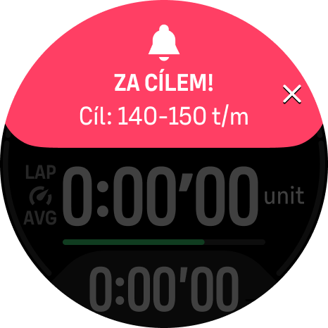

Hodinky vás upozorní, když se dostanete do zvolené cílové zóny. Pokud se během cvičení vaše TF, tempo nebo váš výkon dostane mimo zvolenou cílovou zónu, hodinky vás budou vyzývat, abyste zrychlili či zpomalili.
target
