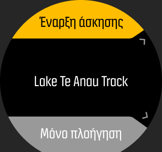

Κάντε κύλιση στη διαδρομή που θέλετε να πλοηγηθείτε και πατήστε το μεσαίο κουμπί.
Επιλέξτε Έναρξη άσκησης αν θέλετε να χρησιμοποιήσετε τη διαδρομή για άσκηση ή επιλέξτε Μόνο πλοήγηση αν θέλετε μόνο να πλοηγηθείτε στη διαδρομή.
ΣΗΜΕΙΩΣΗ:Αν θέλετε μόνο να πλοηγηθείτε στη διαδρομή, τίποτα δεν θα αποθηκευτεί ή καταγραφεί στην εφαρμογή Suunto.

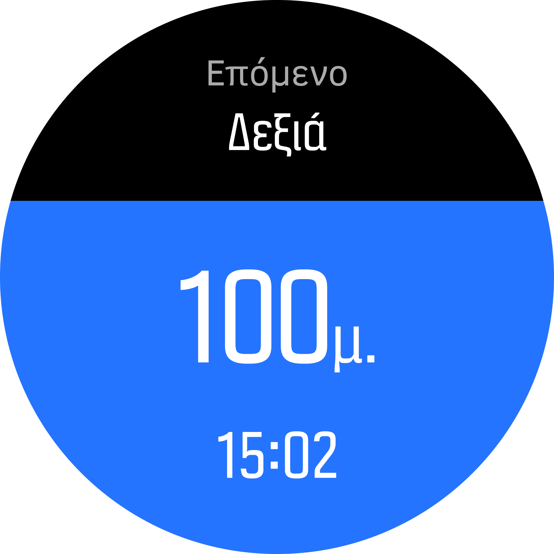

Αναλυτική πλοήγηση σε κάθε στροφή
Όταν δημιουργείτε διαδρομές στην εφαρμογή Suunto, μπορείτε να επιλέξετε να ενεργοποιήσετε τις αναλυτικές οδηγίες σε κάθε στροφή. Όταν η διαδρομή μεταφέρεται στο ρολόι σας και χρησιμοποιείται για πλοήγηση, θα σας παρέχει αναλυτικές οδηγίες με ηχητική ειδοποίηση και πληροφορίες για το πού να στρίψετε.
Πλοήγηση στροφή προς στροφή από το Komoot
Εάν είστε μέλος του Komoot, μπορείτε να βρείτε ή να σχεδιάσετε διαδρομές με το Komoot και να τις συγχρονίσετε με το Suunto 9 μέσω της εφαρμογής Suunto. Επιπλέον, οι ασκήσεις που εγγράφονται στο ρολόι σας θα συγχρονίζονται αυτόματα με το Komoot.
Όταν χρησιμοποιείτε την πλοήγηση διαδρομής του Suunto 9 μαζί με διαδρομές από το Komoot, το ρολόι σας θα σας δίνει οδηγίες στροφή προς στροφή μέσω ηχητικής ειδοποίησης και με μήνυμα κειμένου για την κατεύθυνση προς την οποία πρέπει να στρίψετε.
