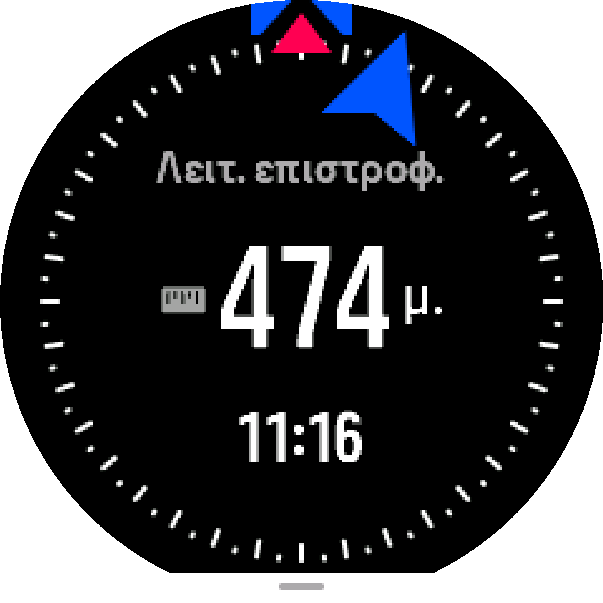

Λειτουργία επιστροφής
Εάν χρησιμοποιείτε GPS κατά την καταγραφή μιας δραστηριότητας, το Suunto Race S αποθηκεύει αυτόματα το σημείο εκκίνησης της άσκησής σας. Το Λειτουργία Find back, Suunto Race S μπορεί να σας καθοδηγήσει απευθείας πίσω στο σημείο εκκίνησής σας.
Για να ξεκινήσετε Λειτουργία Find back:
- Ξεκινήστε μια άσκηση με GPS.
- Πατήστε το περιστρεφόμενο κουμπί μέχρι να φτάσετε στην οθόνη πλοήγησης.
- Πιέστε το κάτω κουμπί για να ανοίξετε το μενού συντομεύσεων.
- Κάντε κύλιση μέχρι την επιλογή Λειτουργία Find back και αγγίξτε στην οθόνη ή πατήστε το μεσαίο κουμπί για να επιλέξετε.
Οι οδηγίες πλοήγησης εμφανίζεται στην οθόνη πλοήγησης.

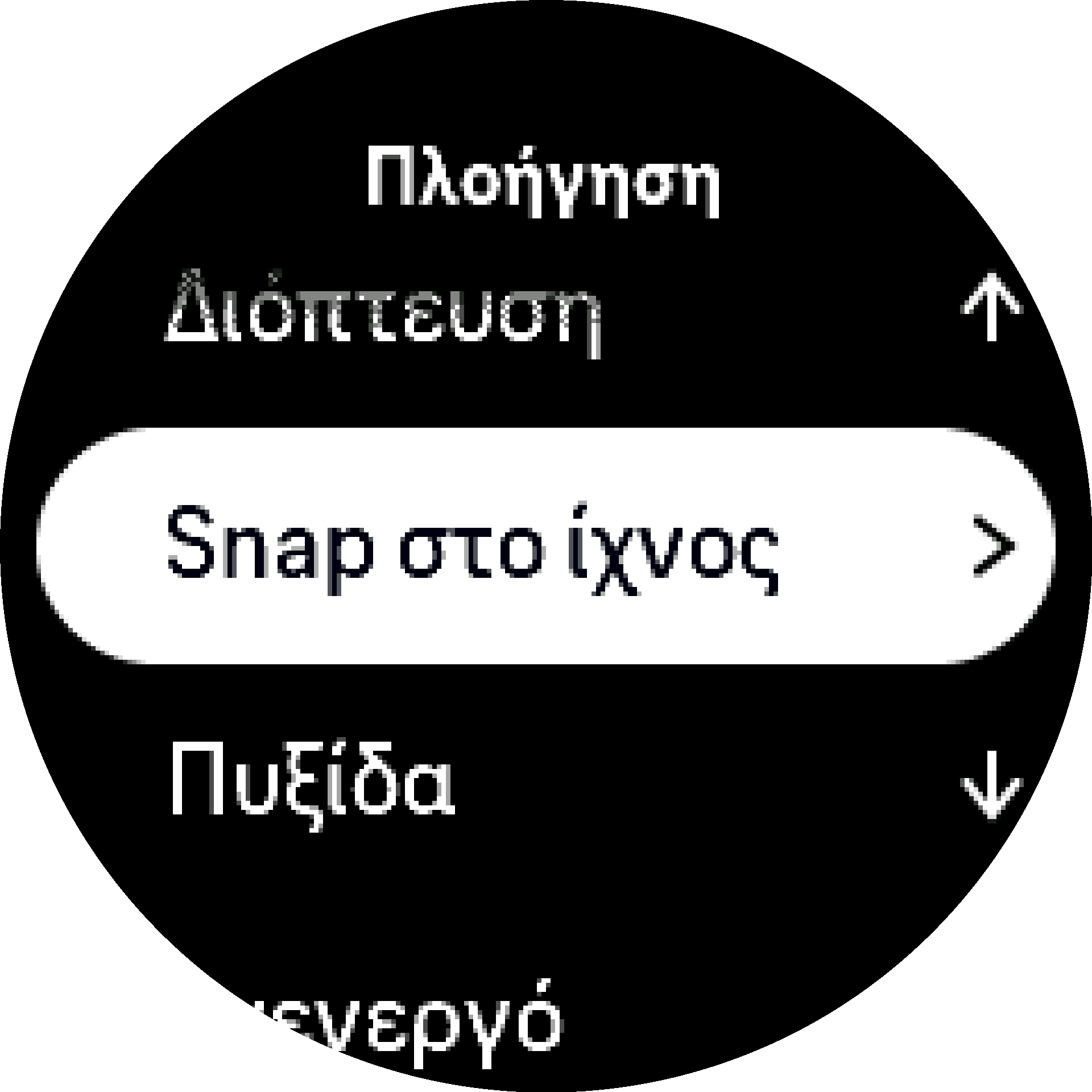

Για να χρησιμοποιήσετε το Snap στο ίχνος κατά τη διάρκεια της άσκησης:
- Δημιουργήστε μια διαδρομή στην εφαρμογή Suunto και συγχρονίστε το ρολόι σας, αν δεν το έχετε κάνει ήδη.
- Επιλέξτε μια λειτουργία άθλησης που χρησιμοποιεί το GPS.
- Κάντε κύλιση προς τα κάτω και επιλέξτε Πλοήγηση.
- Επιλέξτε Snap στο ίχνος και πατήστε το μεσαίο κουμπί.
- Επιλέξτε τη διαδρομή που θέλετε να χρησιμοποιήσετε και πατήστε το μεσαίο κουμπί.
Ξεκινήστε την άσκησή σας κανονικά και ακολουθήστε την επιλεγμένη διαδρομή.
