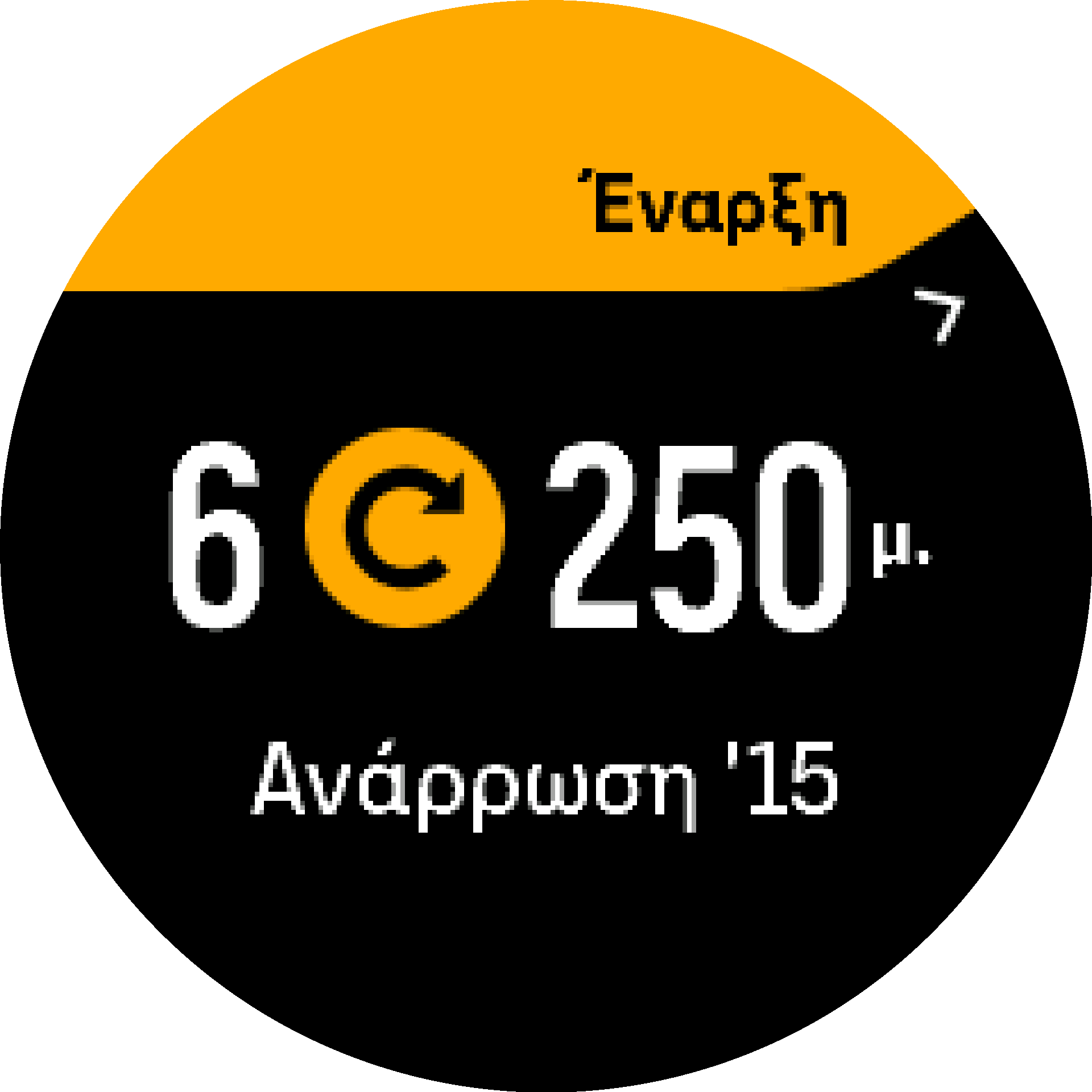

  4. Πατήστε το περιστρεφόμενο κουμπί ώσπου να φτάσετε στην οθόνη διαλειμμάτων και πατήστε το επάνω κουμπί όταν είστε έτοιμοι να ξεκινήσετε την προπόνηση με διαλείμματα.
    Εκκίνηση προπόνησης με διαλείμματα S9PP
