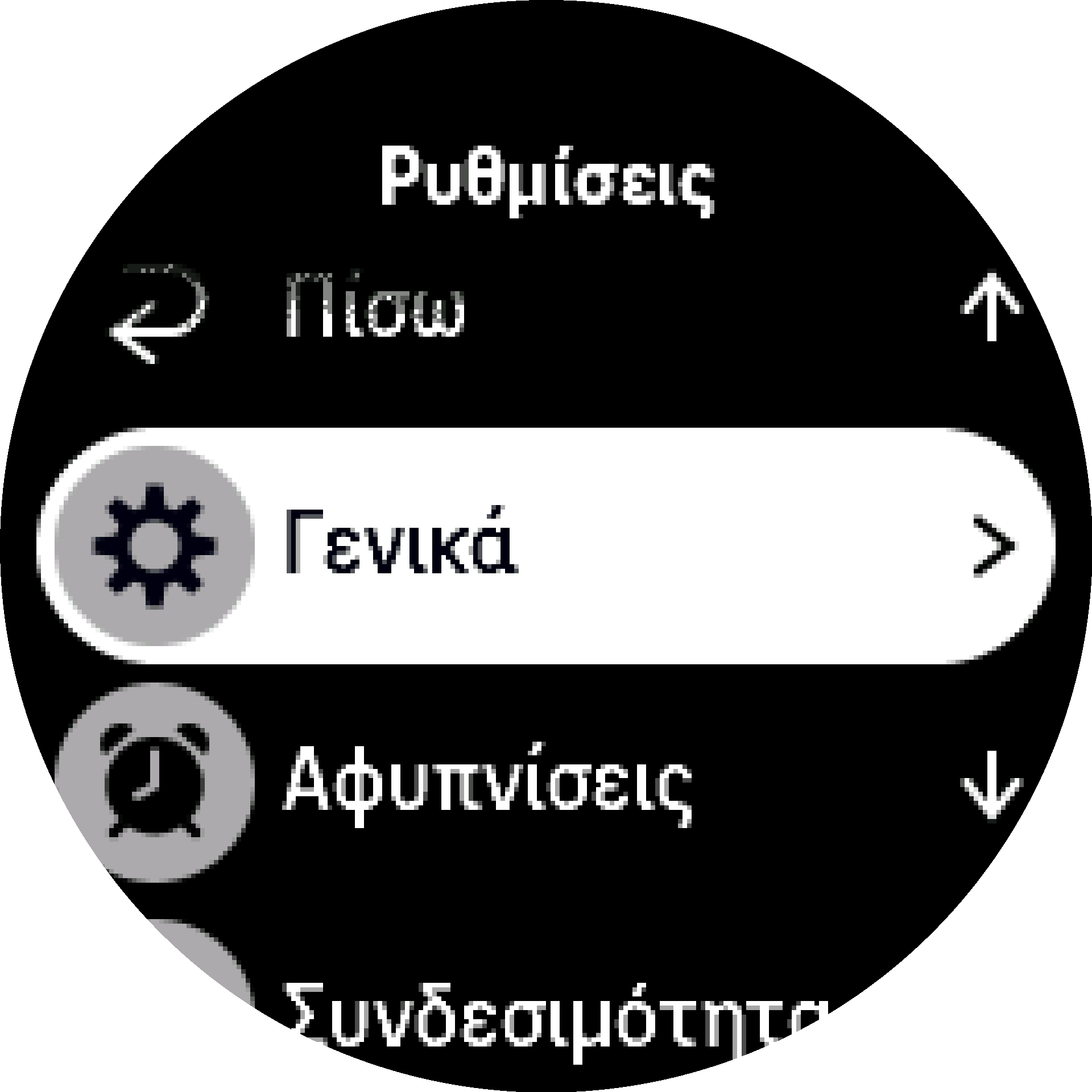

  1. Από την πρόσοψη του ρολογιού, πατήστε παρατεταμένα το περιστρεφόμενο κουμπί για να ανοίξετε το Ρυθμίσεις.
  1. Περιηγηθείτε στο μενού των ρυθμίσεων με κύλιση προς τα πάνω ή προς τα κάτω ή γυρνώντας το περιστρεφόμενο κουμπί.
    Μενού ρυθμίσεων S9PP
  2. Επιλέξτε μια ρύθμιση πατώντας το όνομά της ή πατώντας το περιστρεφόμενο κουμπί, όταν είναι επισημασμένη η ρύθμιση. Επιστρέψτε στο μενού κάνοντας κύλιση προς τα δεξιά, πατώντας το κάτω κουμπί ή επιλέγοντας Πίσω.

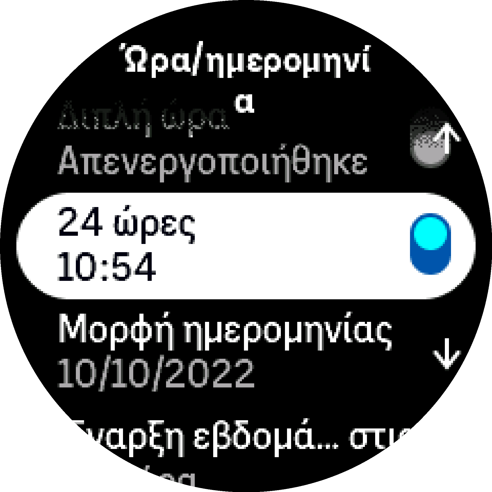

  3. Για ρυθμίσεις με εύρος τιμών, αλλάξτε την τιμή κάνοντας κύλιση προς τα πάνω ή προς τα κάτω, ή γυρνώντας το περιστρεφόμενο κουμπί.
  1. Στις ρυθμίσεις με δύο μόνο τιμές, όπως είναι οι ρυθμίσεις ενεργοποίησης ή απενεργοποίησης, αλλάξτε την τιμή πατώντας τη ρύθμιση ή πατώντας το περιστρεφόμενο κουμπί.
    24ωρη ώρα S9PP
