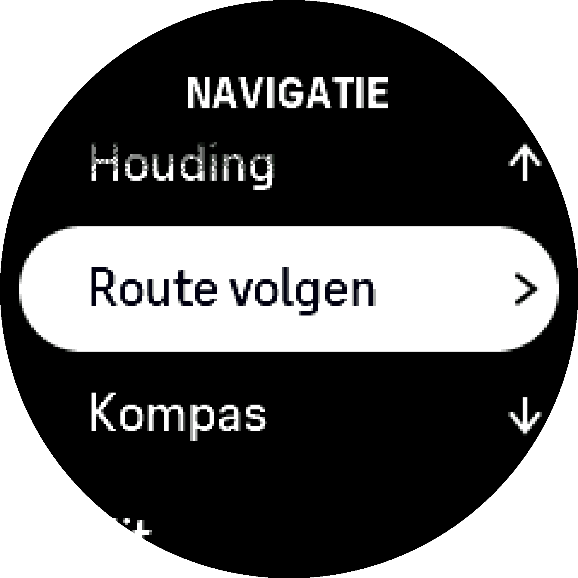

Om Route volgen te gebruiken tijdens training:
- Maak een route aan in Suunto-app en synchroniseer je horloge als je dat nog niet gedaan had.
- Selecteer een sportmodus die GPS gebruikt.
- Scrol omlaag en selecteer Navigatie.
- Selecteer Route volgen en druk op de middelste knop.
- Selecteer de route die je wilt gebruiken en druk op de middelste knop.
Start je training zoals gewoonlijk en volg de geselecteerde route.
