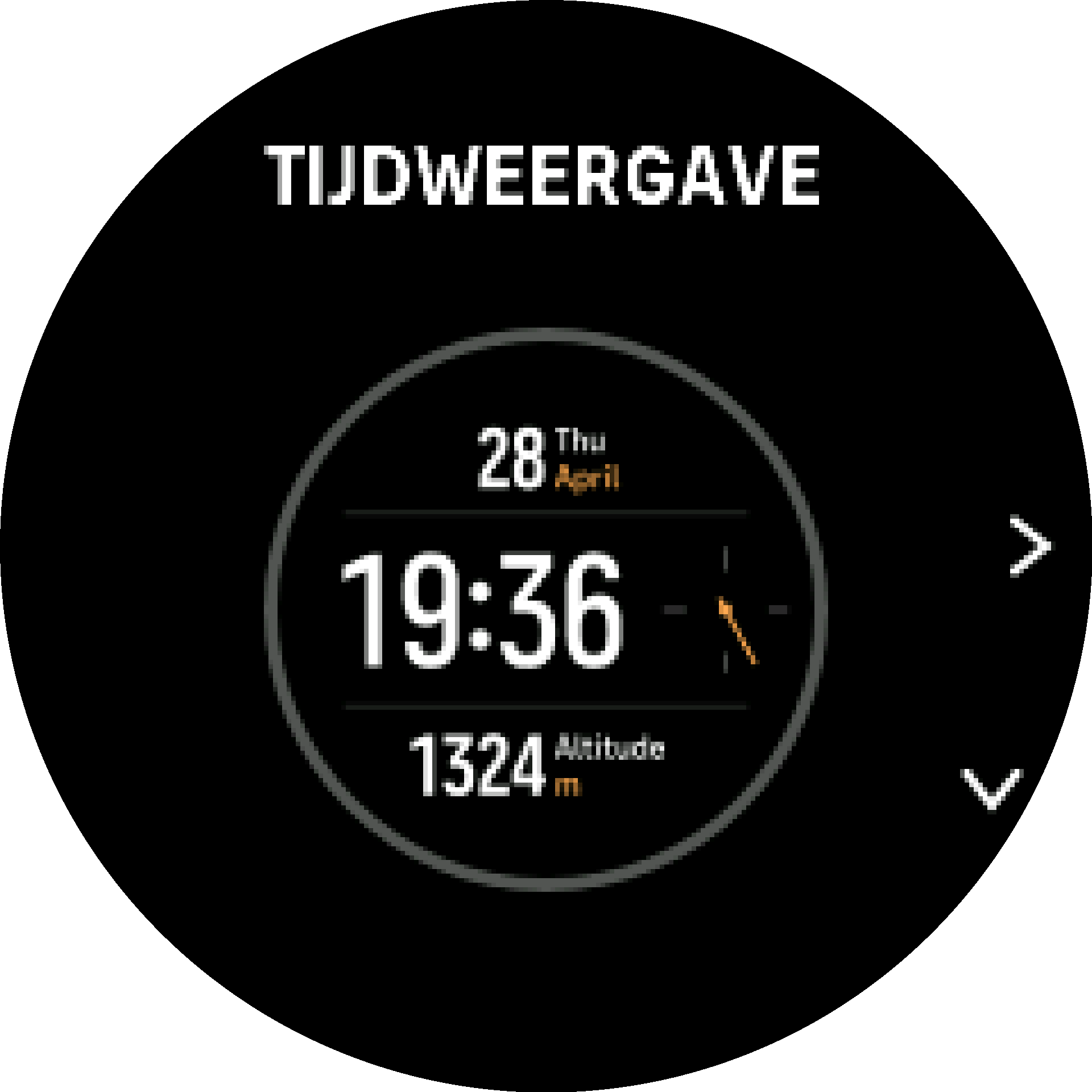

Om de tijdweergave te wijzigen:
  1. Open SuuntoPlus™ Store en installeer je favoriete tijdweergaven op je horloge.
  2. Synchr. het horloge met de app.
  3. Open Aanpassen in de horloge-instellingen of in het Bedieningspaneel.
  4. Blader naar Tijdweergave en tik of druk op de middelste knop om het menu te openen.
  1. Veeg omhoog en omlaag om door de tijdweergave te bladeren en tik op de weergave die je wilt gebruiken.
    watchface color S9PP
  2. Scrol omlaag en open Accentkleur om de kleur te selecteren die u op de tijdweergave wilt gebruiken.
  3. Scrol omlaag en open Complicaties om de informatie aan te passen die u op de tijdweergave wilt zien. Zie Complicaties.
