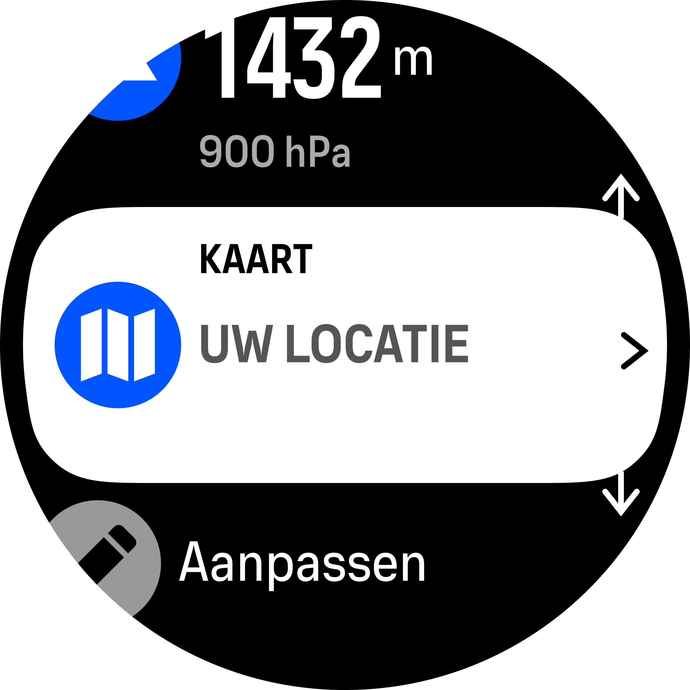

  1. Veeg vanuit de tijdweergave omhoog of druk op de onderste knop en selecteer Kaart.
    Menuoptie Kaart

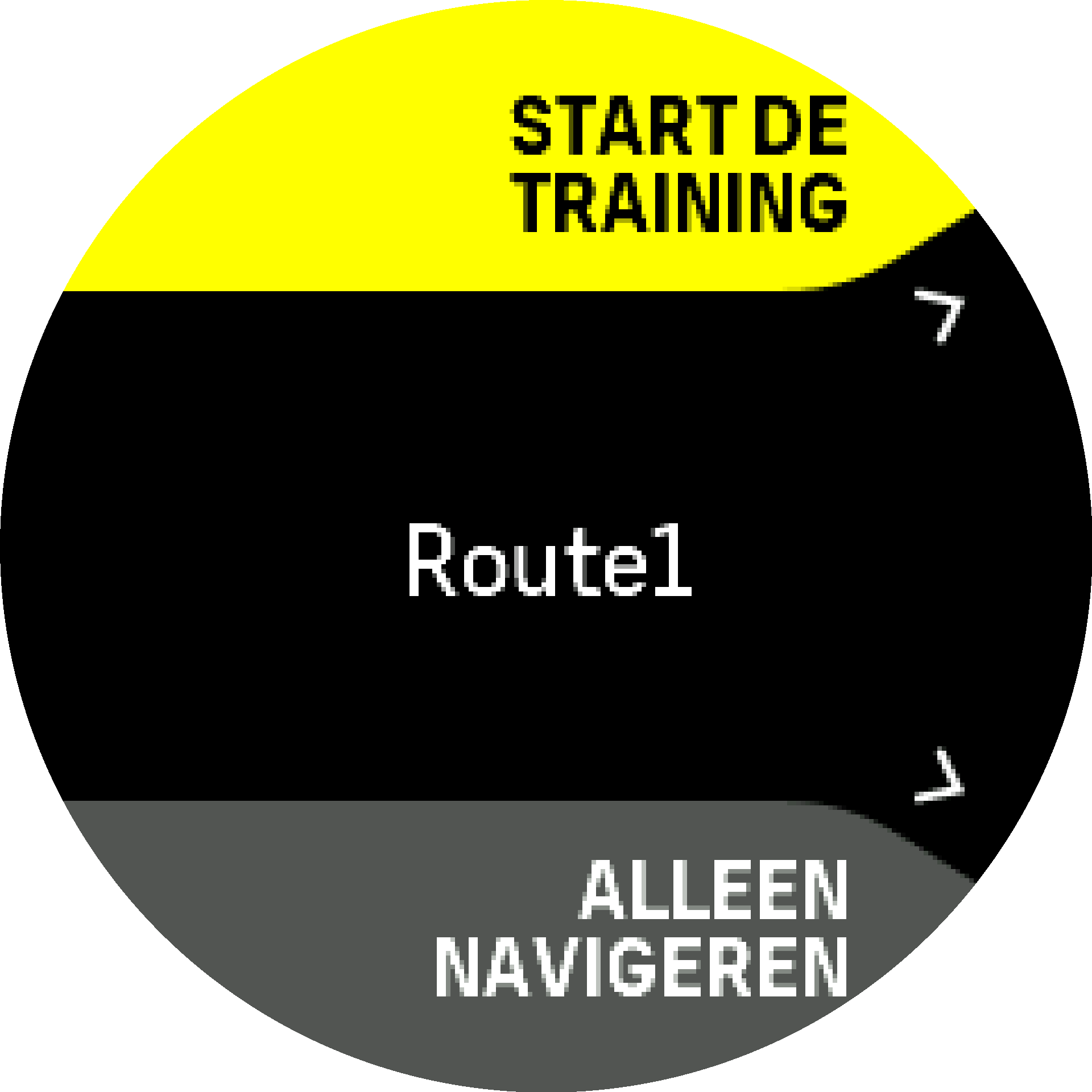

  5. Selecteer de route door op de bovenste knop te drukken.
  6. Selecteer Start de training als je de route wilt gebruiken voor trainen of selecteer Alleen navigeren als je de route alleen wilt navigeren.
    Routes Exercise S9PP
    OPMERKING:
    Als je de route alleen navigeert, wordt niets opgeslagen of geregistreerd in de Suunto-app.
