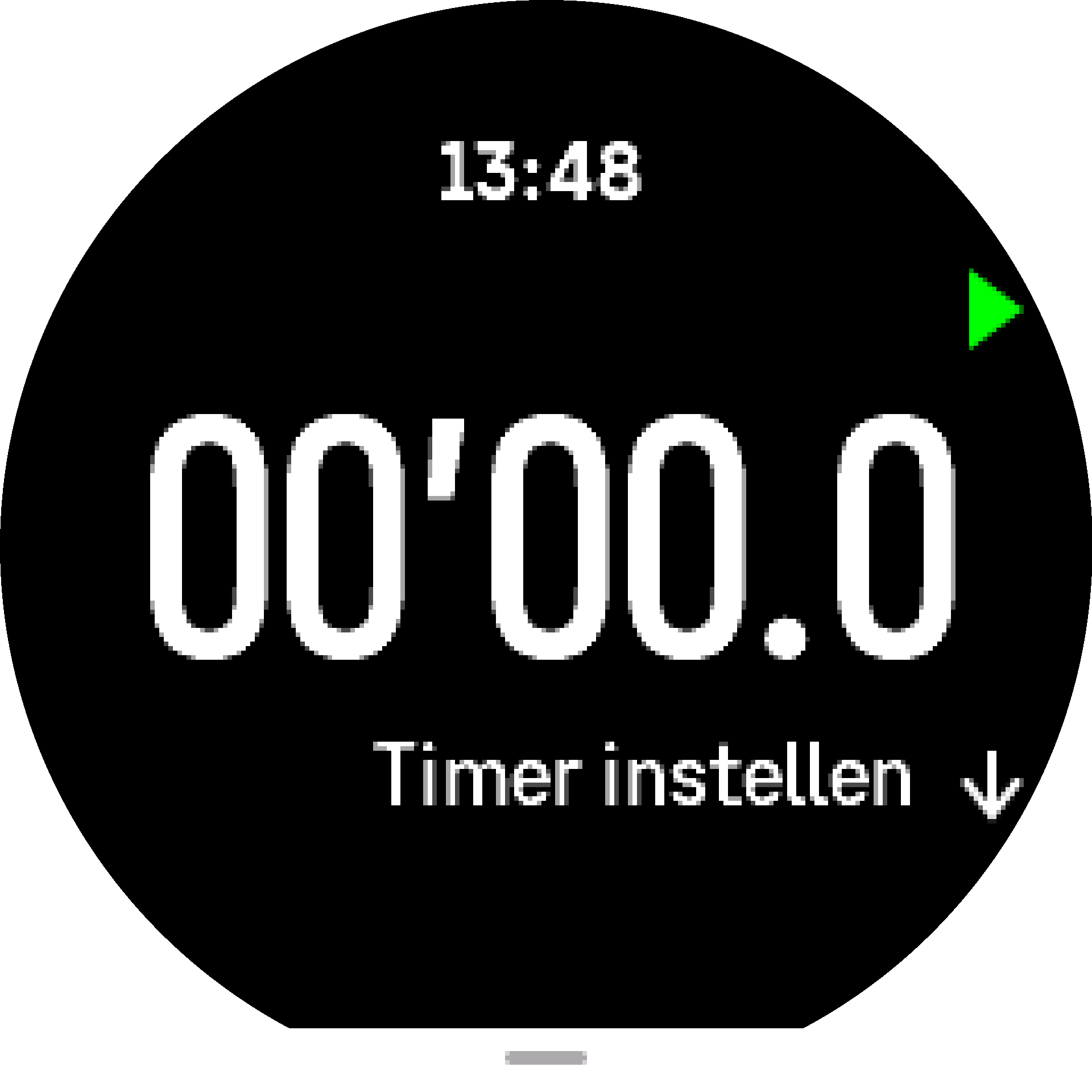

Wanneer je de widget voor het eerst opent, wordt de stopwatch weergegeven. Daarna onthoudt het wat je het laatst hebt gebruikt, stopwatch of afteltimer.

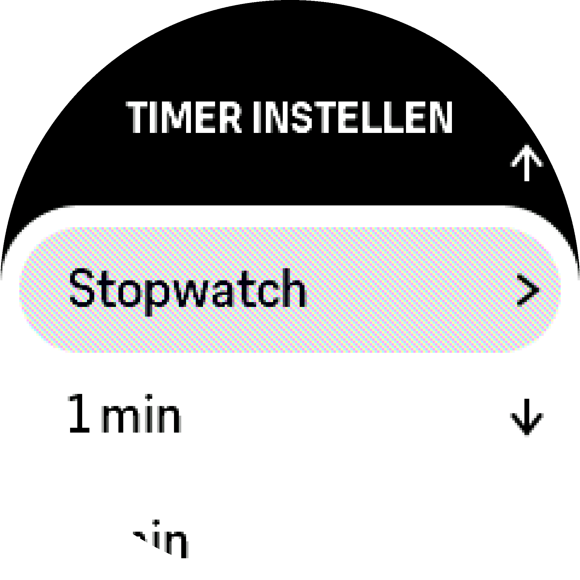

Veeg omhoog of druk op de onderste knop om Timer instellen te openen, het sneltoetsmenu waar je de timerinstellingen kunt wijzigen.

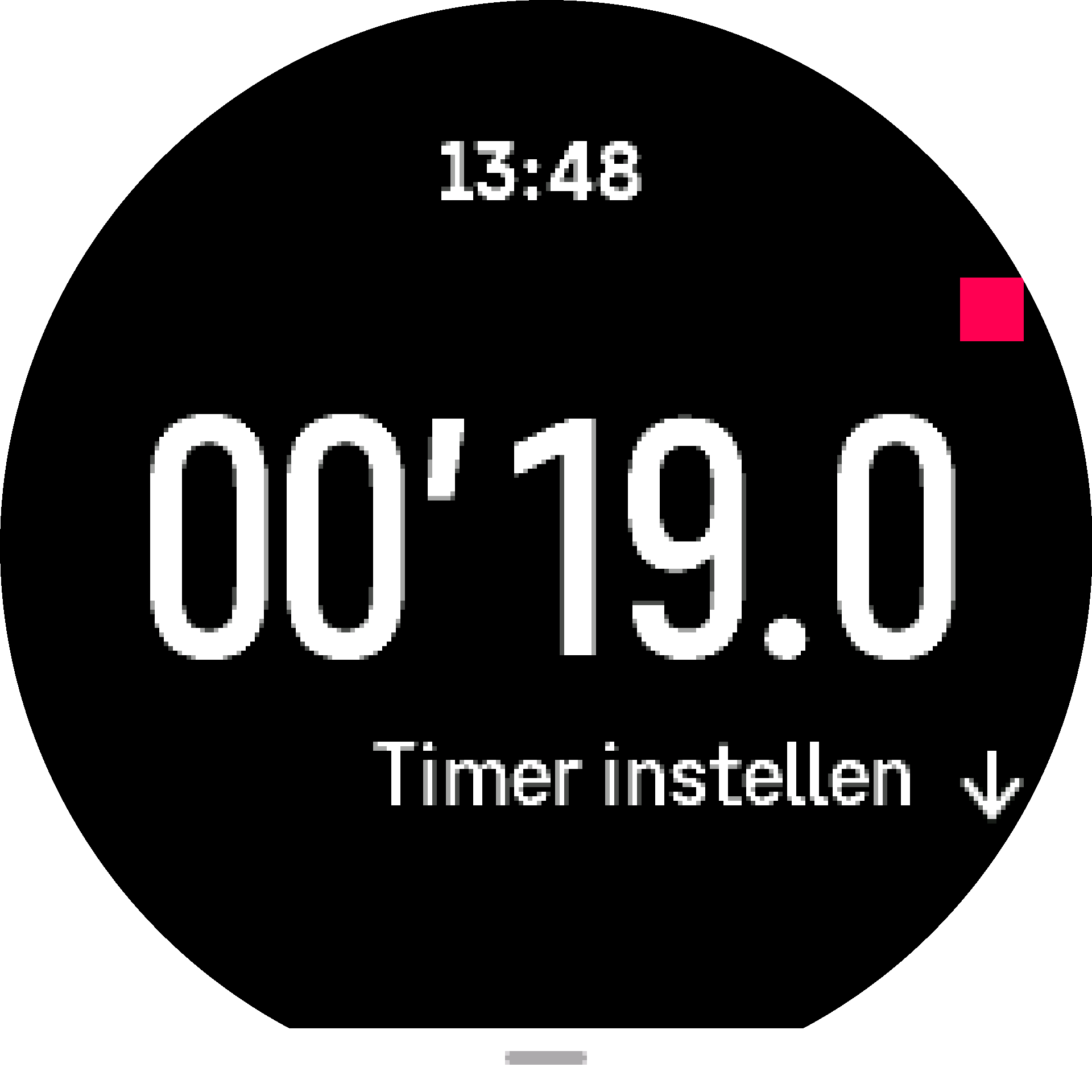

Stopwatch
Start en stop de stopwatch door op de bovenste knop te drukken. Je kunt de stopwatch hervatten door opnieuw op de bovenste knop te drukken. Reset door op de onderste knop te drukken.
TimerWidget Stopwatch
Stop de timer door naar rechts te vegen of de middelste knop te gebruiken.

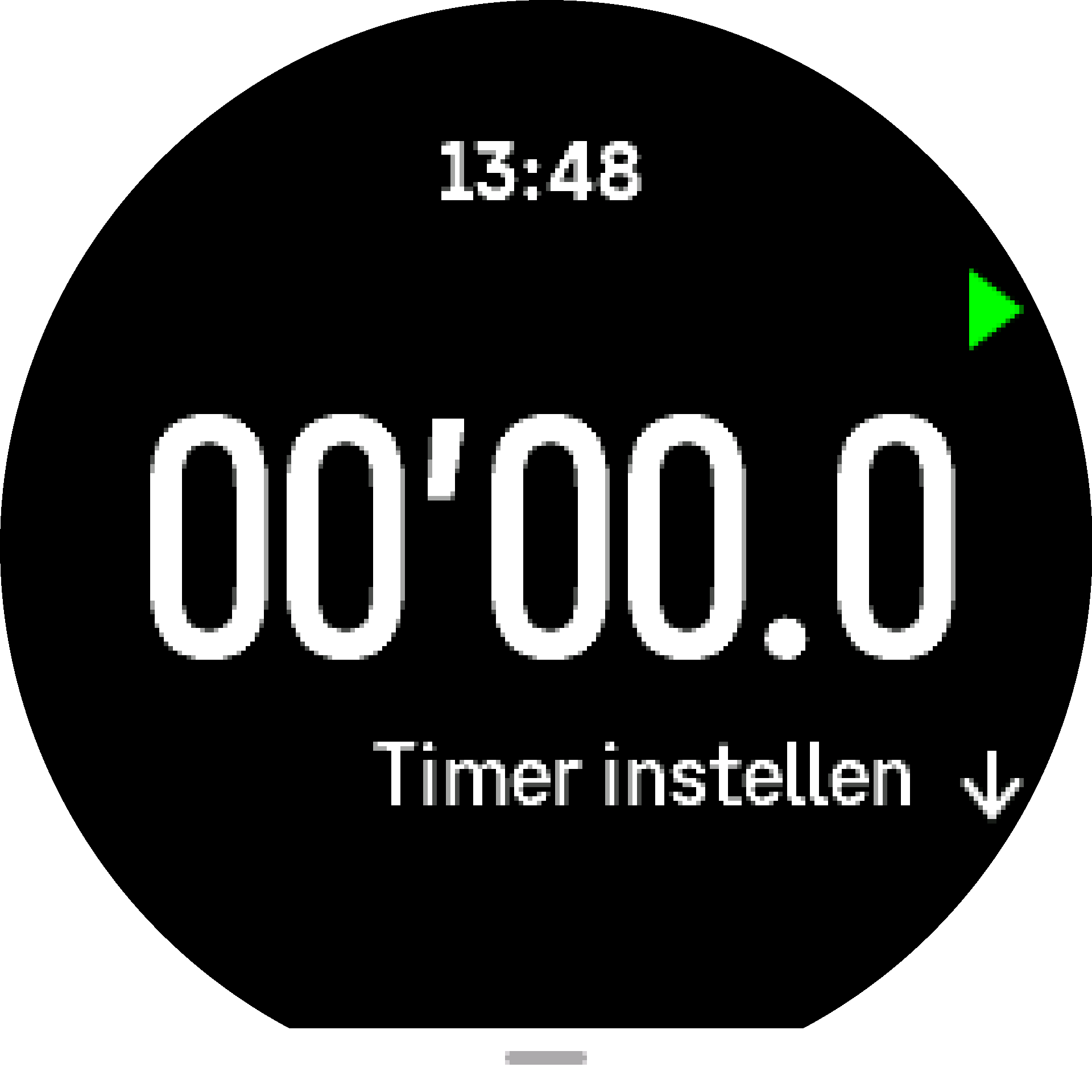

Afteltimer
In de timerwidget veeg je omhoog of druk je op de onderste knop om het sneltoetsmenu te openen. Van daaruit kun je een vooraf ingestelde afteltijd selecteren of een aangepaste afteltijd aanmaken.
TimerWidget Options
Indien nodig kun je met de bovenste en onderste knoppen stoppen en resetten.
Sluit de timer af door naar rechts te vegen of door op de middelste knop te drukken.
