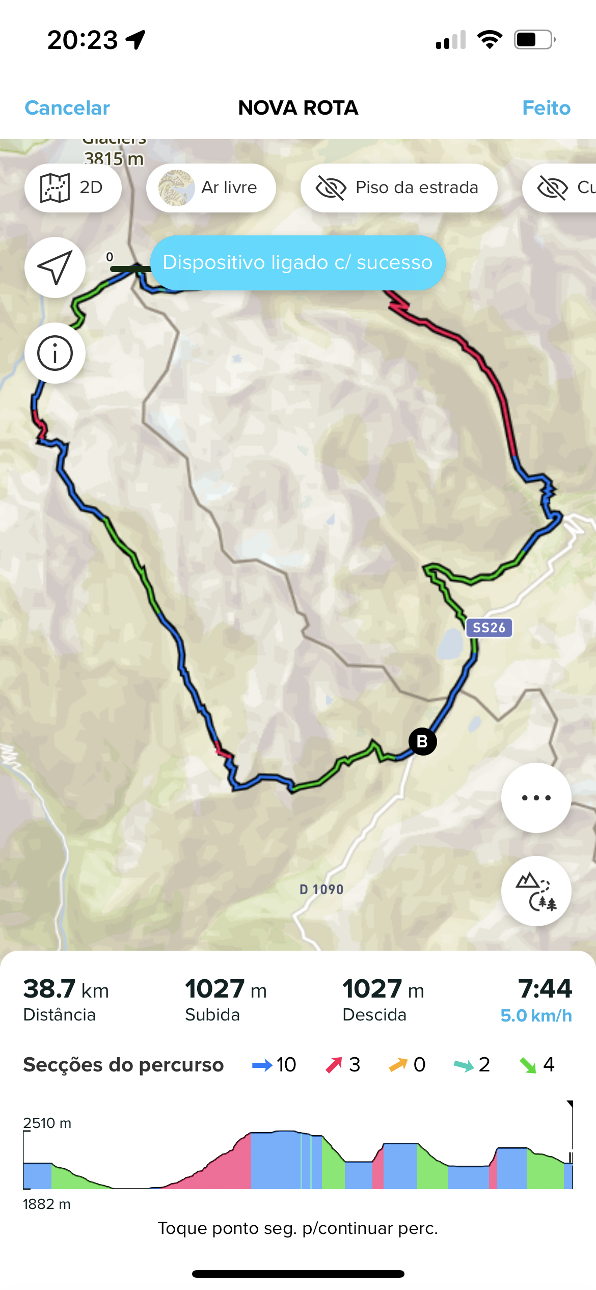

Quando planeia um percurso na aplicação Suunto, a aplicação mostra o percurso como secções, cada uma marcada com cores com base nos seus dados de altitude. As cinco categorias das secções são as seguintes:
  • Plano
  • Subida
  • Descida
  • Escalar
  • Descer
aplicação secções do percurso
