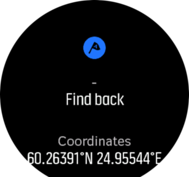

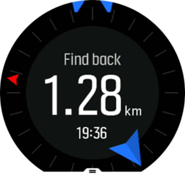

Iskanje poti nazaj
Če uporabljate GPS med beleženjem dejavnosti, Suunto 9 samodejno shrani točko, kjer ste začeli vadbo. S funkcijo Find back (Iskanje poti nazaj), vas lahko Suunto 9 vodi do začetne točke.
funkcijo Find back (Iskanje poti nazaj) vklopite tako:
  1. Začnite vadbo, pri kateri uporabljate GPS.
  2. Podrsnite v levo ali pritisnite sredinsko tipko tolikokrat, da se prikaže zaslon za navigacijo.
  3. Podrsnite navzgor ali pritisnite spodnjo tipko, da odprete meni z bližnjicami.
  4. Pomaknite se do Find back (Iskanje poti nazaj) in se dotaknite zaslona ali pritisnite sredinsko tipko, da izberete to funkcijo.
    Premik do funkcije Find back (Iskanje poti nazaj) na uri Spartan
Navigacija do želene točke je prikazana kot zadnji zaslon v izbranem športnem načinu.
Zaslon funkcije Find back (Iskanje poti nazaj) na uri Spartan
