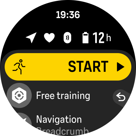

  5. Nad napisom »Start« je vrsta ikon. Katere so prikazane, je odvisno od tega, katere naprave ali tipala uporabljate v športnem načinu (na primer merilnik srčnega utripa in povezan sistem GPS):
    • Ko ura išče signal, ikona puščice (povezan sistem GPS) utripa v sivi barvi, ko pa signal najde, se obarva zeleno.
    • Ko ura išče signal, ikona srca (srčni utrip) utripa v sivi barvi, ko signal najde, pa se spremeni v obarvano srce, pritrjeno na pas, če uporabljate tipalo srčnega utripa, ali v obarvano srce brez pasu, če uporabljate optično tipalo srčnega utripa.
    • Če je vzpostavljena povezava z enoto POD ali slušalkami, je prikazana njihova ikona.
    • Prikazana je tudi ocena porabe baterije, ki vam pove, koliko ur lahko vadite, preden se bo baterija izpraznila.
    Če uporabljate tipalo srčnega utripa in je samo ikona srca obarvana zeleno (kar pomeni, da je optično tipalo srčnega utripa aktivno), preverite, ali je tipalo srčnega utripa seznanjeno z uro (glejte razdelek Seznanjanje naprav), in poskusite znova.
    Priporočamo, da pred pričetkom vadbe počakate, da se vse ikone obarvajo zeleno, da boste pridobili natančnejše podatke. Beleženje začnete tako, da izberete možnost Start.
