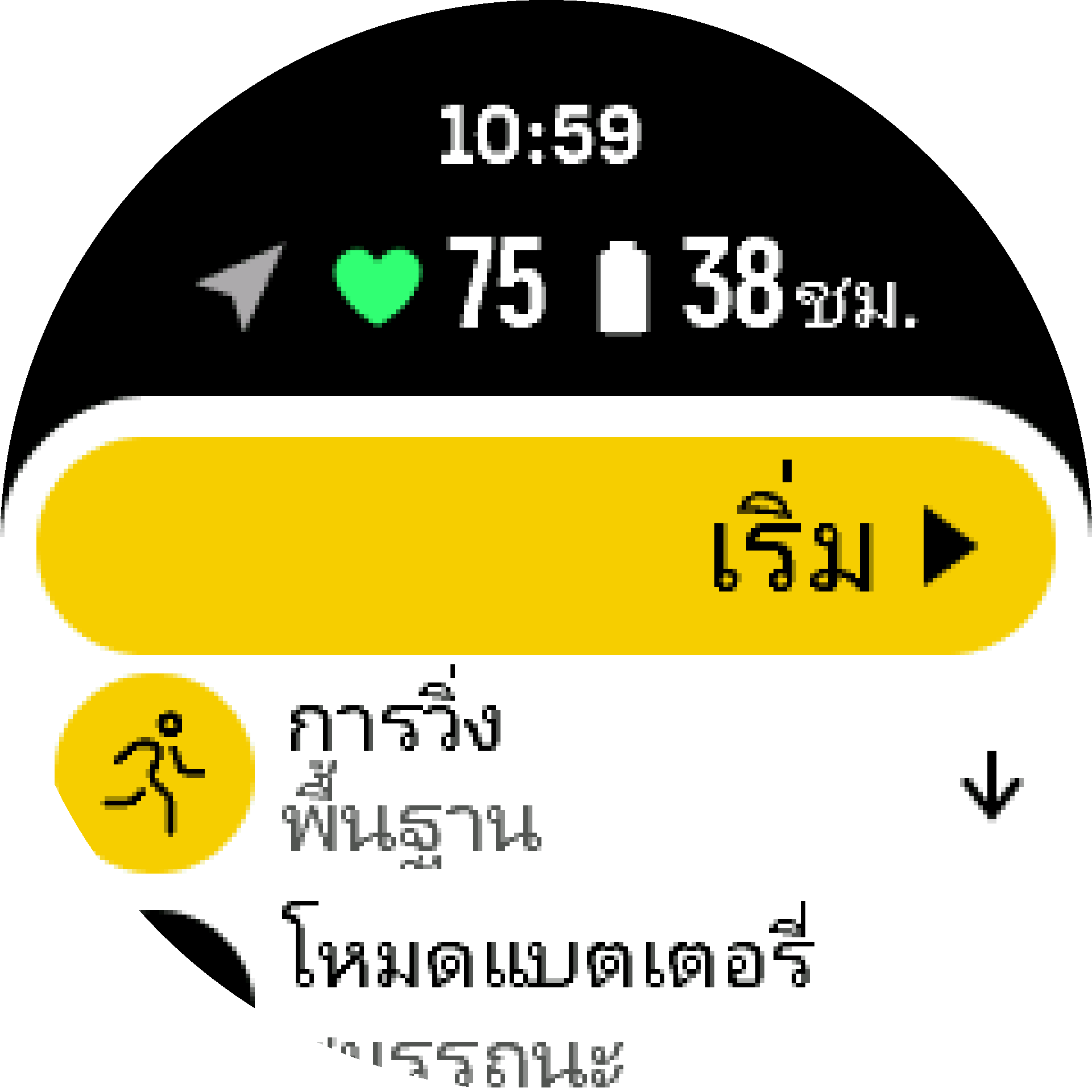

วิธีบันทึกการออกกำลังกาย:
  1. ใส่เซนเซอร์วัดอัตราการเต้นของหัวใจ (อุปกรณ์เสริม)
  2. ปัดลงจากหน้าปัดนาฬิกาหรือกดปุ่มบน
  3. เลือกโหมดกีฬาที่ต้องการใช้ได้ด้วยการเลื่อนขึ้นและเลือกโดยกดปุ่มกลาง
  4. โหมดกีฬาแต่ละโหมดจะมีตัวเลือกที่ไม่เหมือนกัน ให้ปัดขึ้นหรือกดปุ่มล่างเพื่อเลื่อนดูตัวเลือก และปรับตัวเลือกเหล่านั้นด้วยการกดปุ่มกลาง
  5. ชุดไอคอนจะปรากฏเหนือตัวบ่งชี้เริ่มต้น โดยขึ้นอยู่กับสิ่งที่คุณกำลังใช้กับโหมดกีฬา (เช่น อัตราการเต้นของหัวใจ หรือ GPS ที่เชื่อมต่อแล้ว)
    • ไอคอนลูกศร (GPS ที่เชื่อมต่อแล้ว) จะกะพริบเป็นสีเทาในขณะที่ค้นหา และเปลี่ยนเป็นสีเขียวเมื่อพบสัญญาณ
    • ไอคอนรูปหัวใจ (อัตราการเต้นของหัวใจ) จะกะพริบเป็นสีเทาขณะที่ค้นหาและเมื่อพบสัญญาณจะเปลี่ยนเป็นหัวใจสีที่ติดอยู่กับเข็มขัดหากคุณใช้เซนเซอร์วัดอัตราการเต้นของหัวใจ หรือหัวใจที่มีสีโดยไม่ต้องใช้เข็มขัดหากคุณใช้เซนเซอร์วัดอัตราการเต้นของหัวใจแบบออปติคอล
    • จะมองเห็นไอคอนทางซ้ายเฉพาะเมื่อคุณมี POD ที่จับคู่แล้ว และไอคอนจะเปลี่ยนเป็นสีเขียวเมื่อตรวจพบสัญญาณ POD
    นอกจากนี้ยังมีการประมาณแบตเตอรี่ที่มองเห็นได้ซึ่งจะบอกคุณว่าคุณสามารถออกกำลังกายได้กี่ชั่วโมงก่อนที่แบตเตอรี่จะหมด
    หากคุณใช้เซนเซอร์วัดอัตราการเต้นของหัวใจ แต่ไอคอนเปลี่ยนเป็นสีเขียวเท่านั้น (หมายความว่าเซนเซอร์วัดอัตราการเต้นของหัวใจแบบออปติคอลทำงานอยู่) ให้ตรวจสอบว่าเซนเซอร์วัดอัตราการเต้นของหัวใจจับคู่แล้ว ดูที่ การจับคู่ POD และเซ็นเซอร์ และลองอีกครั้ง
    คุณอาจรอให้แต่ละไอคอนเปลี่ยนเป็นสีเขียว (แนะนำเพื่อให้ได้ข้อมูลที่แม่นยำมากขึ้น) หรือเริ่มบันทึกได้ทันทีที่ต้องการด้วยการเลือก เริ่ม

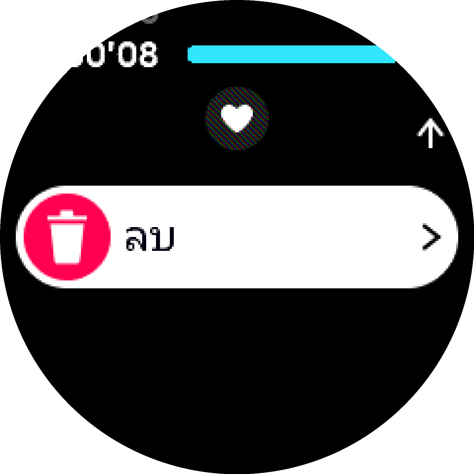

คุณยังสามารถลบบันทึกการออกกำลังกายของตัวเองได้ด้วยการเลือก ลบ
หลังจากที่คุณหยุดการบันทึก จะมีข้อความถามว่าคุณรู้สึกอย่างไร คุณสามารถตอบหรือข้ามคำถามได้ (โปรดดู ความรู้สึก) หน้าจอถัดไปจะแสดงสรุปกิจกรรมที่คุณเรียกดูได้ผ่านหน้าจอสัมผัสหรือปุ่ม
หากคุณทำบันทึกที่ไม่ต้องการเก็บไว้ คุณลบรายการบันทึกได้โดยเลื่อนไปใต้ข้อมูลสรุป แล้วแตะปุ่มลบ นอกจากนี้ คุณยังสามารถลบบันทึกในลักษณะเดียวกันออกจากสมุดจดรายการต่าง ๆ
ลบการออกกำลังกาย S9PP
