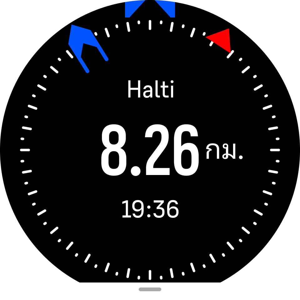

การนำทางไปยังจุดสนใจมีสองมุมมอง:
  • มุมมองจุดสนใจพร้อมตัวบอกทิศทางและระยะทางไปยังจุดสนใจ
    มุมมองรายละเอียดจุดสนใจ S9PP
  • มุมมองแผนที่แสดงตำแหน่งปัจจุบันที่เกี่ยวข้องกับจุดสนใจ และแสดงเส้นทางของคุณ (ตามที่คุณได้เดินทาง)
    มุมมองแผนที่จุดสนใจ S9PP
