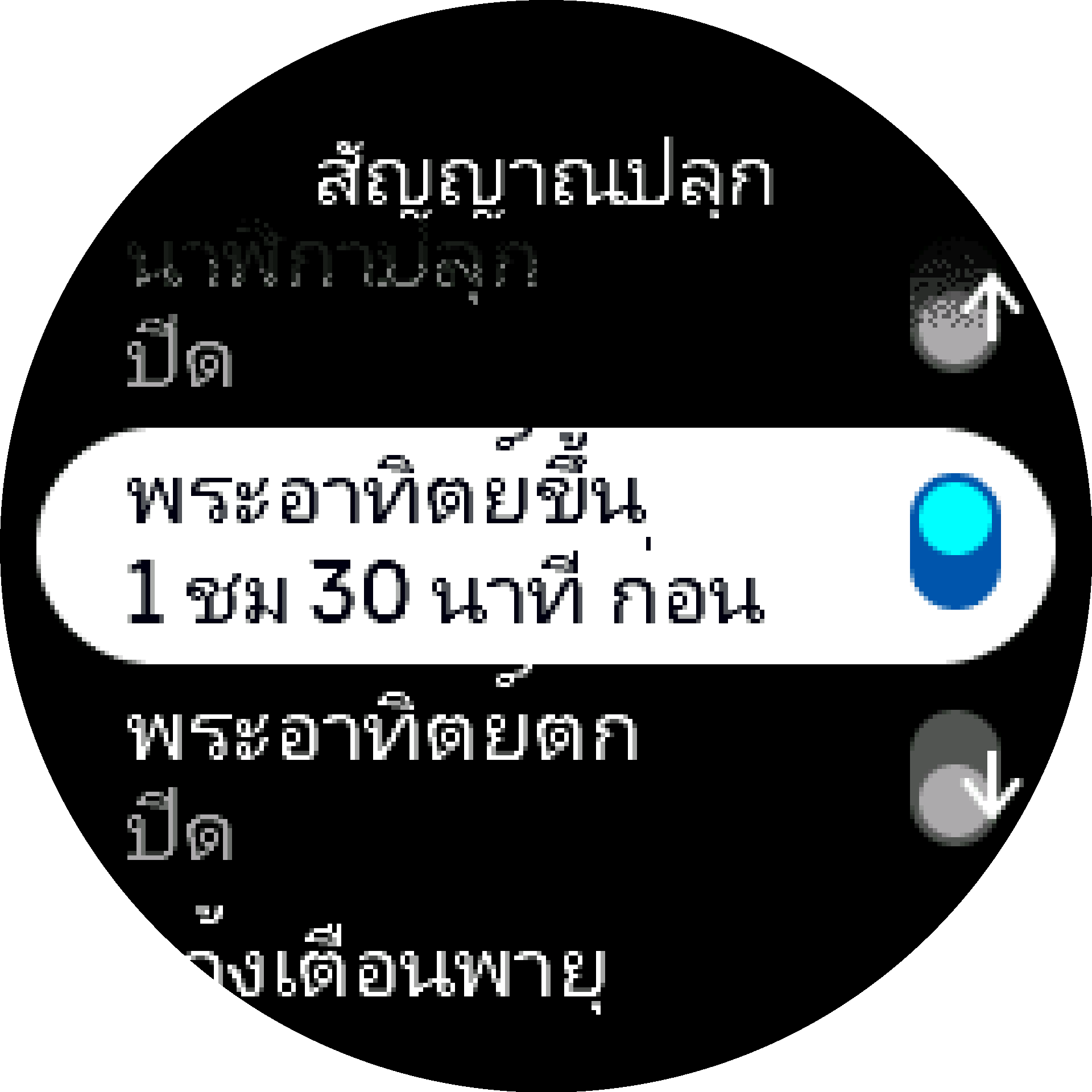

วิธีตั้งสัญญาณเตือนพระอาทิตย์ขึ้น/พระอาทิตย์ตก:
  1. จากหน้าปัดนาฬิกา กดปุ่มเม็ดมะยมค้างไว้เพื่อเข้าสู่ การตั้งค่า
  2. เลื่อนไปที่ สัญญาณปลุก และเข้าสู่เมนูด้วยการแตะที่ชื่อเมนูหรือกดปุ่มกลาง
  3. เลื่อนไปยังสัญญาณเตือนที่ต้องการตั้งและเลือกสัญญาณเตือนนั้นโดยแตะที่ชื่อหรือกดปุ่มเม็ดมะยม
    เปิด/ปิดสัญญาณปลุก SunriseSunset S9PP

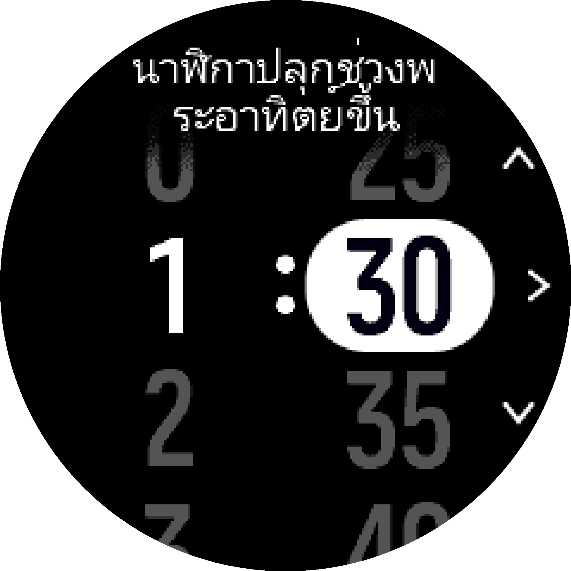

  4. ตั้งเวลาเป็นชั่วโมงและนาทีที่ต้องการก่อนพระอาทิตย์ขึ้น/พระอาทิตย์ตกโดยใช้ปุ่มเม็ดมะยมเพื่อเลื่อนขึ้นและลง หรือด้วยการปัดขึ้นและลงบนหน้าจอ และยืนยันด้วยปุ่มกลาง
    เวลาก่อนพระอาทิตย์ตก/พระอาทิตย์ขึ้น S9PP
  5. กดปุ่มตรงกลางเพื่อยืนยันและออก
