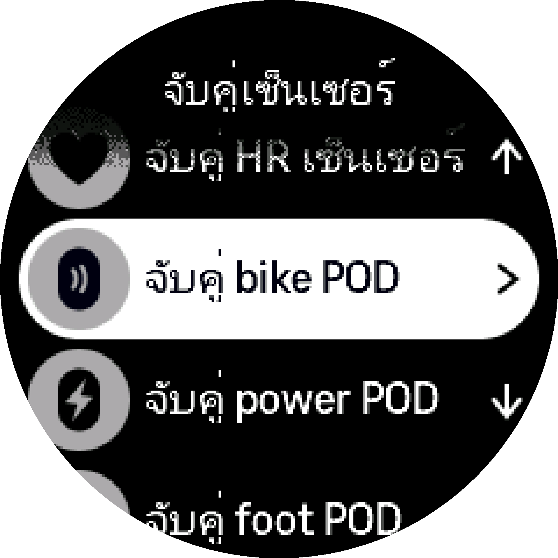

วิธีจับคู่ POD หรือเซ็นเซอร์:
  1. ไปที่การตั้งค่านาฬิกาของคุณและเลือก การเชื่อมต่อ
  2. เลือก จับคู่เซ็นเซอร์ เพื่อดูรายการประเภทเซ็นเซอร์
  3. ปัดลงเพื่อดูรายการทั้งหมด แล้วแตะประเภทของเซ็นเซอร์ที่ต้องการจับคู่

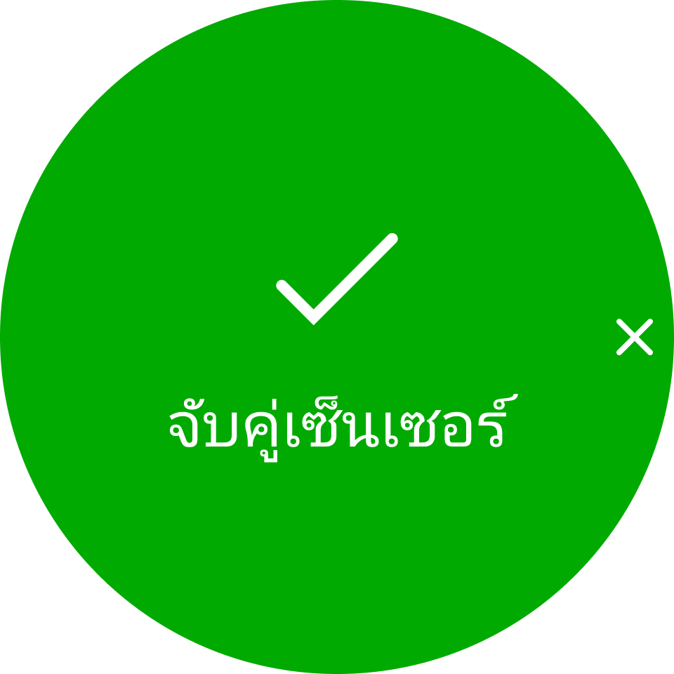

รายการเซ็นเซอร์ S9PP
  1. ทำตามวิธีใช้ในนาฬิกาเพื่อการจับคู่ (โปรดดูที่คู่มือของเซ็นเซอร์หรือของ POD ถ้าจำเป็น) กดปุ่มกลางเพื่อไปยังขั้นตอนต่อไป
จับคู่เซ็นเซอร์ S9PP
หาก POD มีการตั้งค่าที่จำเป็น เช่น ความยาวข้อเหวี่ยงสำหรับ Power POD ข้อความจะปรากฏให้คุณป้อนค่าในระหว่างขั้นตอนการจับคู่
เมื่อจับคู่ POD หรือเซ็นเซอร์แล้ว นาฬิกาจะค้นหาทันทีที่คุณเลือกโหมดกีฬาที่ใช้เซ็นเซอร์ประเภทนั้นๆ
