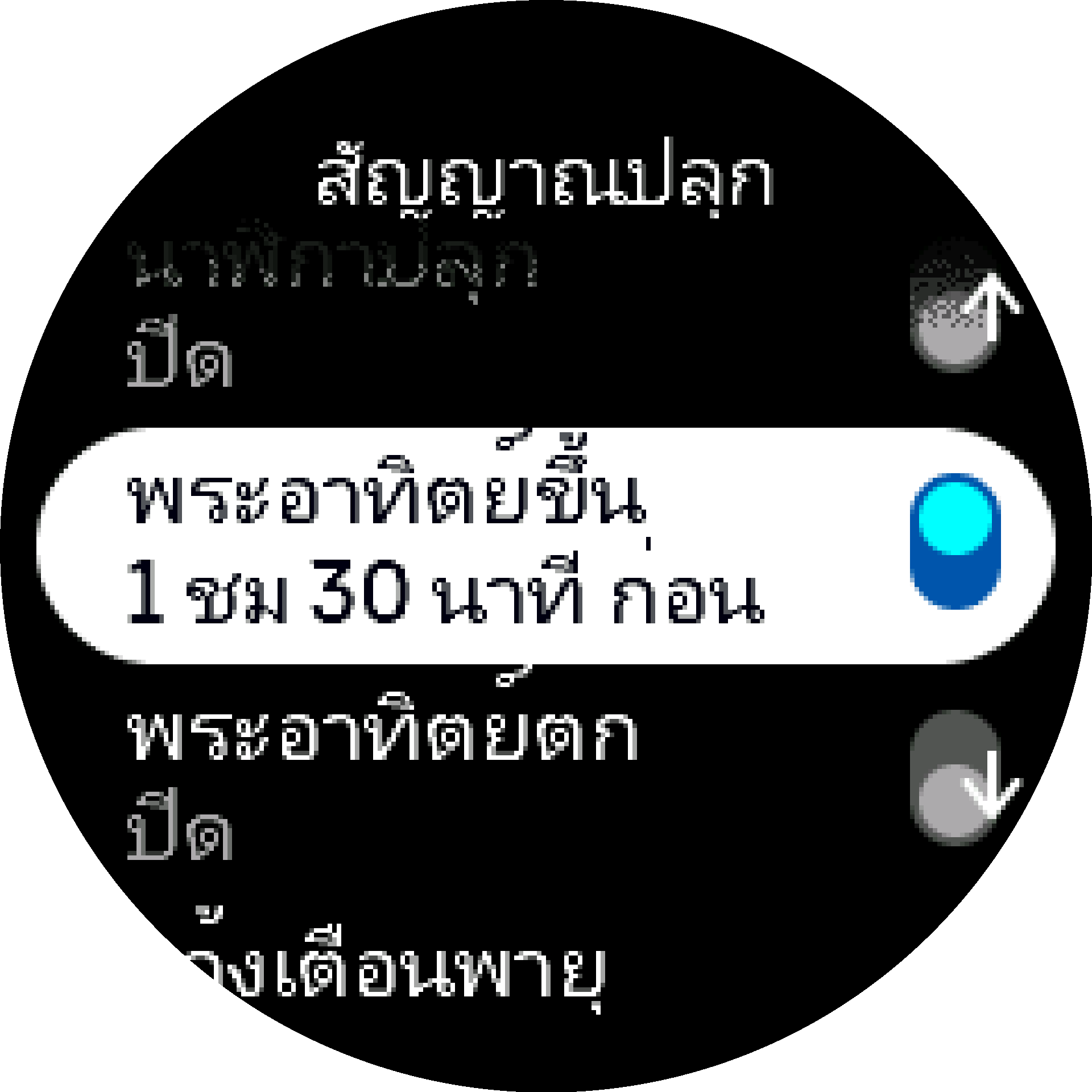

  2. เลื่อนไปที่ สัญญาณปลุก และเข้าสู่เมนูด้วยการแตะที่ชื่อเมนูหรือกดปุ่มกลาง
  3. เลื่อนไปยังสัญญาณเตือนที่ต้องการตั้งและเลือกสัญญาณเตือนนั้นโดยแตะที่ชื่อหรือกดปุ่มเม็ดมะยม
    เปิด/ปิดสัญญาณปลุก SunriseSunset S9PP

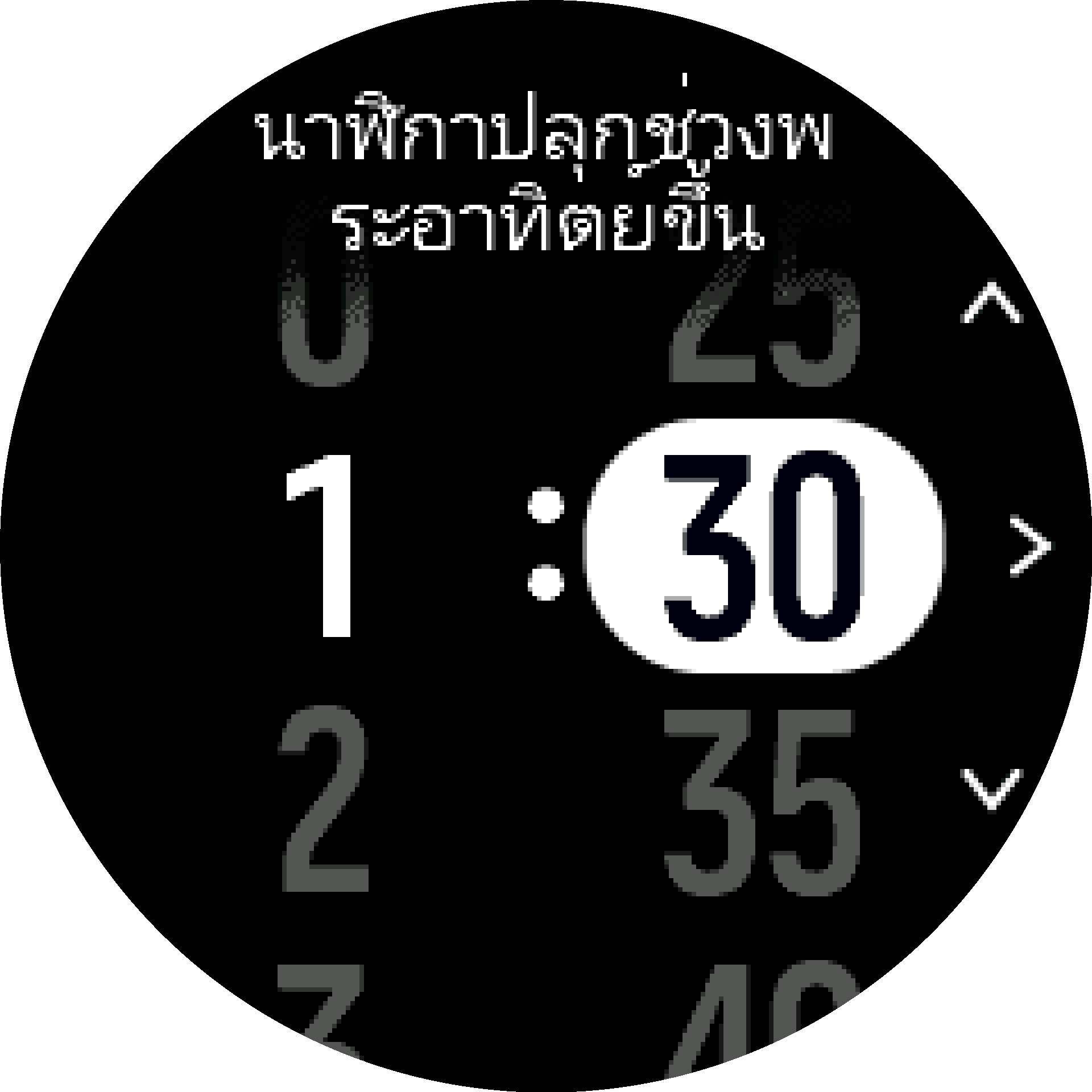

  4. ตั้งเวลาเป็นชั่วโมงและนาทีที่ต้องการก่อนพระอาทิตย์ขึ้น/พระอาทิตย์ตกโดยใช้ปุ่มเม็ดมะยมเพื่อเลื่อนขึ้นและลง หรือด้วยการปัดขึ้นและลงบนหน้าจอ และยืนยันด้วยปุ่มกลาง

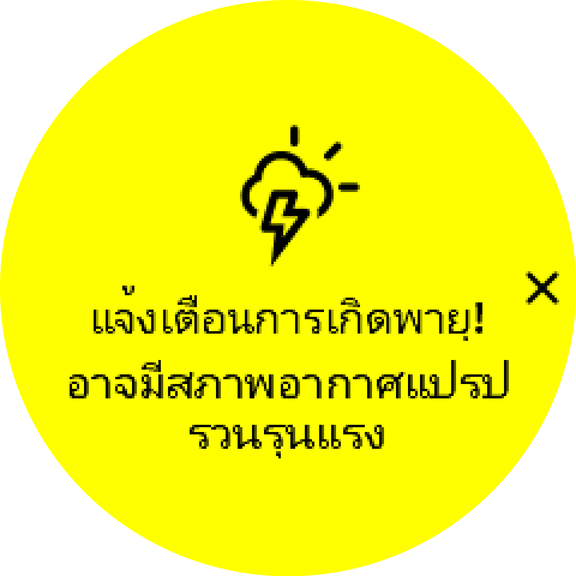

การแจ้งเตือนพายุ
การลดลงอย่างมีนัยสำคัญของความกดดันของบรรยากาศจะหมายถึงพายุกำลังจะมาและคุณควรหาที่กำบัง เมื่อการแจ้งเตือนพายุทำงานอยู่ Suunto Race S จะส่งเสียงแจ้งเตือนและแสดงสัญลักษณ์พายุเมื่อความดันลดลง 4 hPa (0.12 inHg) หรือมากกว่านั้นในช่วงเวลา 3 ชั่วโมง
วิธีเปิดทำงานการแจ้งเตือนพายุ:
  1. จากหน้าปัดนาฬิกา กดปุ่มเม็ดมะยมค้างไว้เพื่อเข้าสู่ การตั้งค่า
  2. เลื่อนไปที่ สัญญาณปลุก และเข้าสู่เมนูด้วยการแตะที่ชื่อเมนูหรือกดปุ่มเม็ดมะยม
  3. เลื่อนไปที่ แจ้งเตือนพายุ และสลับเปิด/ปิดได้ด้วยการแตะที่ชื่อหรือกดปุ่มเม็ดมะยม
เมื่อการแจ้งเตือนพายุส่งสัญญาณเตือน ให้กดปุ่มใดก็ได้เพื่อปิดเสียง หากไม่ได้กดปุ่ม การแจ้งเตือนจะดังนาน 1 นาที สัญลักษณ์พายุยังคงอยู่บนจอแสดงผลจนกว่าสภาพอากาศจะเสถียร (ความดันลดลงช้า ๆ)
