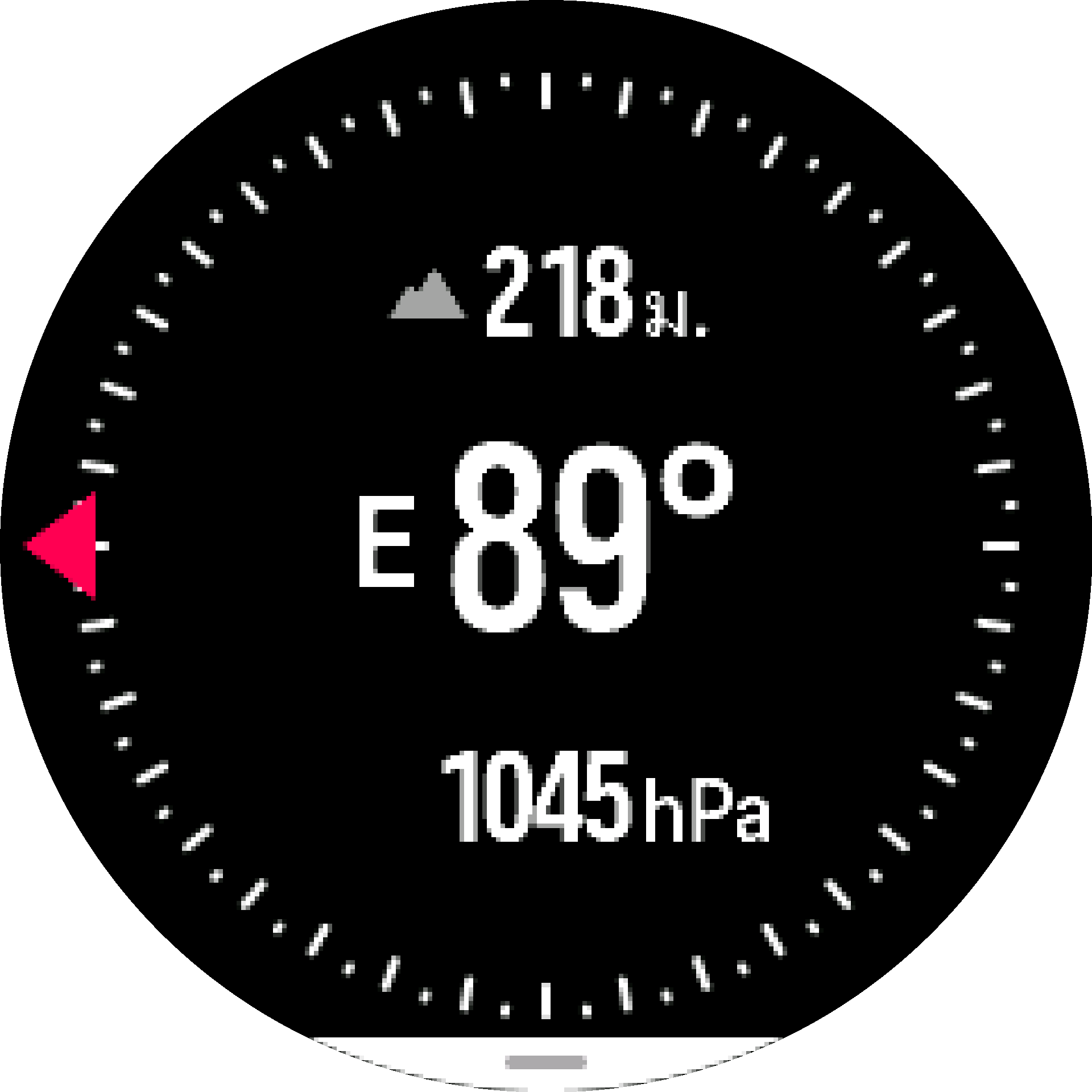

Suunto Race S มีเข็มทิศแบบไจโรที่ช่วยให้คุณปรับทิศทางตัวเองที่สัมพันธ์กับทิศเหนือแม่เหล็กได้ เข็มทิศที่ชดเชยการเอียง จะช่วยให้คุณอ่านค่าได้ถูกต้องแม้ว่าเข็มทิศจะไม่อยู่ในระนาบแนวนอน
คุณสามารถเข้าถึงเข็มทิศได้โดยการปัดขึ้นจากหน้าปัดนาฬิกาหรือหมุนปุ่มเม็ดมะยมแล้วเลือก เข็มทิศ
วิดเจ็ตเข็มทิศจะมีข้อมูลต่อไปนี้:
  • ลูกศรที่ชี้ไปทางทิศเหนือแม่เหล็ก
  • ทิศทางการมุ่งหน้า
  • ทิศที่มุ่งหน้าไปเป็นองศา
  • ระดับความสูง
  • ความดันอากาศ
วิดเจ็ตเข็มทิศ
หากต้องการออกจากวิดเจ็ตเข็มทิศ ให้กดปุ่มล่าง

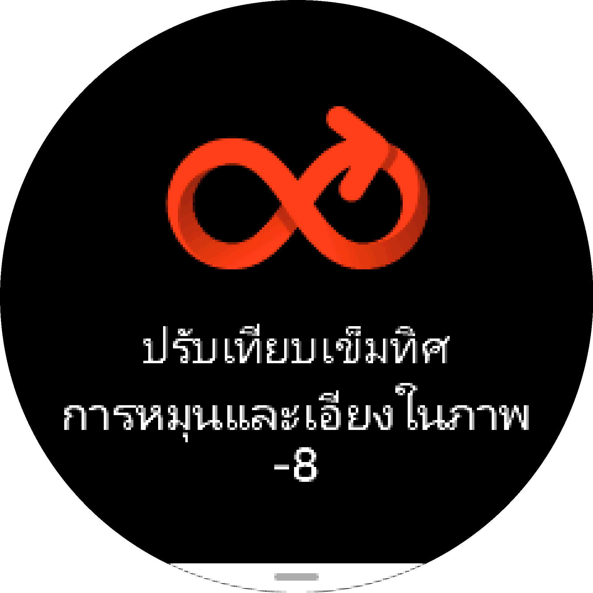

การปรับเทียบเข็มทิศ
หากยังไม่ได้ปรับเทียบเข็มทิศ ระบบจะแจ้งให้คุณปรับเทียบเข็มทิศเมื่อเข้าสู่วิดเจ็ตเข็มทิศ
ปรับเทียบเข็มทิศ S9PP
หมายเหตุ:
เข็มทิศจะปรับเทียบตัวเองเมื่อใช้งาน แต่หากนาฬิกาได้รับผลกระทบจากสนามแม่เหล็กแรงสูงหรือการเคาะอย่างแรง เข็มทิศอาจแสดงทิศทางที่ไม่ถูกต้อง ปรับเทียบเข็มทิศใหม่เพื่อแก้ไขปัญหานี้
